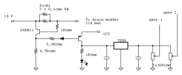

Dovrebbe limitare la corrente in funzione della scelta di R1 ed R2.

In effetti R1 e R2 hanno una funzione di limitazione della corrente, ma con i valori messi così limitano a 480 A :mrgreen:
E non credo che una limitazione resistiva sia quello che tu voglia.

A me sembra che l'idea sia quella dello shunt, quando la tensione su R1//R2 supera la soglia e porta la giunzione BE in conduzione il transistor toglie la corrente in eccesso.
Ma con 4k7 in serie al collettore più di 5mA non scorrono.
Vado con la sciocchezza delle 00:40... ma se il problema sono sovratensioni non si potrebbe mettere uno zener o un Mov?

Quando supera la corrente deve togliere la tensione ai gate dei mosfet, in questo modo la corrente di drain scende immediatamente.
Allego schema completo cosi' sembrera' piu' chiaro.

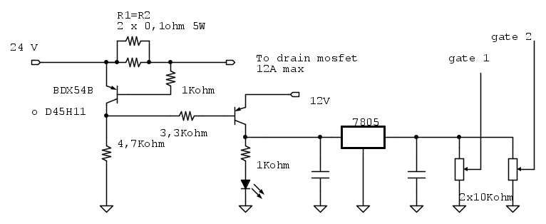

Occhio che il BDX (darlington) ha una Vbe doppia, quindi limiti a circa 25..28A.
Aggiungere un diodo in serie alla base del secondo transistor per non dargli tensione inversa.

Hai ragione,
ho guardato tensioni e correnti e non ho pensato al fatto che e' un darlington.
Volendo potrei raddoppiare i valori delle resistenze.
Corretto schema:

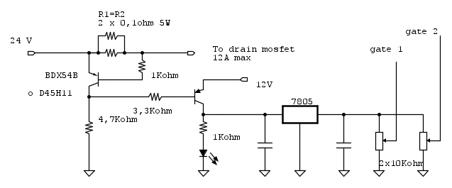

Secondo me, interrompendo l'alimentazione al 7805 per togliere tensione ai gate, non è una buona scelta. Ci sono due elettrolitici, uno in ingresso ed uno in uscita del 7805 che ritardano il tempo di intervento per portare a zero il bias.
Agirei direttamente sui gate e non interromperei la tensione, ma metterei direttamente a massa il gate.

Grazie dell'interesse,
comunque i condensatori sono da 100KpF non elettrolitici, non dovrebbero creare eccessivi ritardi.
I 12V hanno anche la funzione di PTT (durante la fase di trasmissione, quando il pulsante del microfono viene premuto) quindi il circuito ottimale dovrebbe essere quello che ho allegato.
Tu come faresti? I rele' sono ancora piu' lenti.

Come ho accennato, metterei direttamente a massa il gate, logicamente avendo messo una resistenza adeguata in serie, ma vorrei leggere la potenza di pilotaggio, non la corrente che scorre sul finale.
