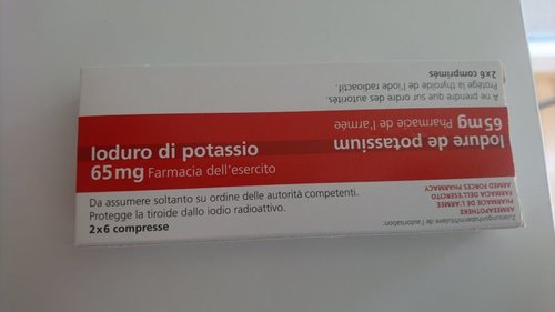

Come molti (forse) sanno, io abito in Svizzera.
Essendo nel raggio di x km (non ricordo quale sia la soglia) da una centrale nucleare, le pastiglie di ioduro di potassio ce le ho da quando mi ci sono trasferito (me le ha mandate per posta il comune).
Ma lo Stato ne ha in magazzino abbastanza per tutta la popolazione. Si ritiene semplicemente che a partire da una certa distanza dal reattore, ci sia abbastanza tempo per distribuirle in caso di necessità.
Come si vede scritto sulla confezione, va preso solo se così deciso dalle autorità competenti (si spera che lo siano :mrgreen: ):
