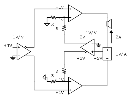

infatti avrei voluto metterci 2 lm3886 ma non ci sono con fidocad

arivel ha scritto:infatti avrei voluto metterci 2 lm3886 ma non ci sono con fidocad
ok, ma anche il LM3886 ha il carico collegato all'uscita, forse ti manca un filo od un qualche componente.
il tuo scopo per fare questo circuito è per sentire come suona un altoparlante alimentato in corrente?

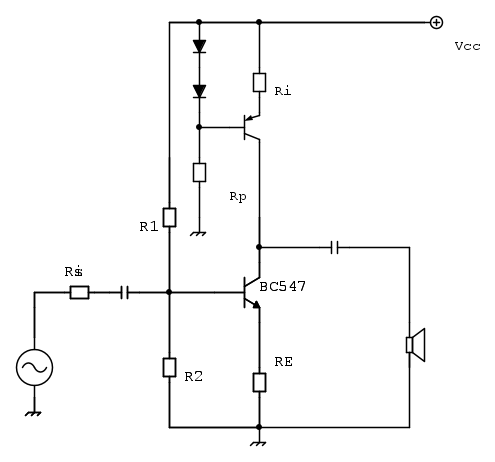

con pochi watt, si potrebbe partire da alimentazione in alta tensione, con un solo stadio di classe A, a reazione di emettitore, ed un generatore di corrente come pullup, che lavorerà molto lontano dalla saturazione, quindi vai ad ottenere il tuo funzionamento, test.

naturale che l altoparlante non puo essere alimentato dall ingresso opamp .
manca volutamente un pezzo di circuito che va alla uscita del secondo ampli di potenza in basso , non sapendo ancora cosa interporre x rilevare la corrente .
classe A dici ?. mi metti uno schema ?

Prima di andare oltre c’è una cosa che mi lascia perplesso, ossia che le uscite sono indipendenti tra loro e regolano solo il corretto funzionamento del modo differenziale, ma non di quello comune.
Cioè ti puoi ritrovare una coppia 10 0, oppure 5 -5 o ancora 0 -10 che produrrebbero la stessa corrente ma farebbe lavorare un modo sbilanciato i due stadi.
Se lo scopo di quella inferiore è solo avere più dinamica, non puoi seguire il consiglio di Foto UtenteIsidoroKZ e trattarla come inseguitrice (amplificata di -1) dell’uscita superiore che fa da unico regolatore?
Perché io farei esattamente così, ti semplifica molto il circuito.

arivel ha scritto:classe A dici ?. mi metti uno schema ?
il classe A, è un semplice stadio ad emettitiore comune, facendolo lavorare in un range ristretto di uscita va a lavorare a corrente costante, specie se si carica a corrente costante.
leggiti sul web come lavora lo stadio in classe A link molto interessante ed anche link corsi tor vergata
intendo una cosa molto semplice come questa, Ri determina il valore di corrente in uscita massima, ed il partitore R1/R2 deve portare il punto di lavoro a metà della tensione di alimentazione.

gill90 ha scritto:Prima di andare oltre c’è una cosa che mi lascia perplesso, ossia che le uscite sono indipendenti tra loro e regolano solo il corretto funzionamento del modo differenziale, ma non di quello comune.
credo che basterebbe agire sulle due coppie di resistori che creano la retroazione in modo da bilanciare .

lelerelele ha scritto:...intendo una cosa molto semplice come questa, Ri determina il valore di corrente in uscita massima, ed il partitore R1/R2 deve portare il punto di lavoro a metà della tensione di alimentazione.
Il problema è sempre lo stesso: sono due sorgenti di corrente in serie per cui non si riesce a regolare il punto di lavoro a metà tensione di alimentazione... sarebbe come pretendere di far rimanere in equilibrio una sedia su due zampe.
