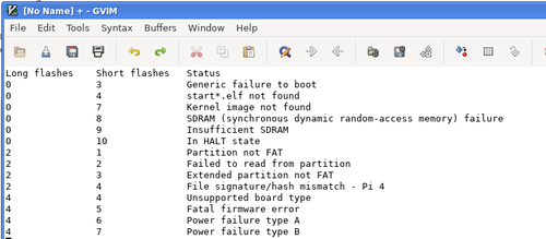

konig87 ha scritto:Ho letto il link e non parla di 4 flash veloci e 4 brevi, ma di 8 in totale, come se fosse problema di ram.
Metto uno screenshot dei messaggi LED indicati nel link che avevo messo
I segnali che rilevi significherebbero "Unsupported board type" (4 veloci e 4 brevi)

Grazie davvero per la gentilezza. e quindi torniamo al punto di partenza, trattandosi di 2 raspberry quasi uguali (pi2 con pi2, v1.1 e v1.2) perché dice unsupported? non andava bene lo stesso firmware anche su modelli diversi tipo pi2 e pi3 ?
cosa dovrei fare quindi per adattarlo? il titolare dell' impresa è disposto a pagare un esperto se il costo è accessibile per far fare a lui...grazie
