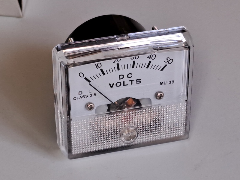

Mi ritrovo uno strumentino da pannello abbastanza datato ma nuovo che sullo scatolo viene nominato come "Voltmetro 50V DC" (cosa confermata dalla scala).
Poiche' vorrei riutilizzare tale strumentino (in particolare mi servirebbe un micro-amperometro da 100 microA. F.S. ), mi chiedevo se tale strumentino sia nominato "Voltmetro" sol perche' probabilmente avra' all' interno delle resistenze per farlo funzionare come voltmetro a unica portata.
Se cosi' fosse, basterebbe cambiare i valori di tali resistenze per cambiare la portata (e quindi la Scala)?
Da notare che lo strumentino e' in bachelite.
Ma cosa fare se lo volessi usare come Micro-amperometro?
E sopratutto come fare per stabilire la sensibilita' e resistenza interna?
Riducendo il tutto, come si puo' stabilire se puo' essere trasformato in micro-amperometro da 100 MicroA?

Senza aprirlo e' difficile sapere il valore delle resistenze all'interno, comunque si, di solito quegli strumenti sono dei micro o milli amperometri con resistenze aggiunte per impostarne la scala.

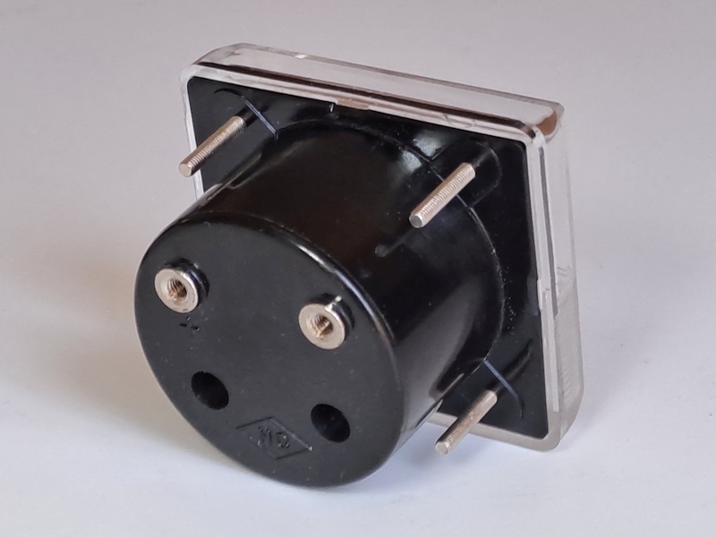

Dato che comunque per modificarlo lo dovresti aprire, tanto vale che lo apri con attenzione, per non romperlo, e vedi ad occhio (o misurandole se non riportano scritto un valore) quanto valgono, il che' dovrebbe anche darti un'idea della sensibilita' dello strumento senza resistenze aggiunte, dato che anche quella non e' indicata da nessuna parte all'esterno, o almeno dalle foto non sembra.
Sempre dalle foto la calottina trasparente sembra semplicemente fissata ad incastro e dovrebbe venire via abbastanza facilmente facendo leva delicatamente con un coltellino sui bordi, dal retro, poi il quadrante e' tenuto solo dalle due viti, una volta tolte lo si sfila verso l'alto stando attenti a non piegare la lancetta, a quel punto dovresti riuscire a vedere dentro a sufficenza.
Pero' cosa intendi usarlo come microamperometro ? ... avrai comunque tutti i limiti di uno strumentino piccolo ed elettromeccanico, usandolo in quel modo (resistenza abbastanza alta rispetto ad uno strumento digitale, principalmente)

Hai un multimetro digitale che misura anche le correnti DC ?
Seleziona la scala 2 mA f/s
Mettilo in serie allo strumento e applica una tensione nota, per esempio 10 V.
Che corrente misura il multimetro, per esempio 0,1 mA ?
Il rapporto 10 V / 0,1 mA = 100 kohm fornisce la resistenza in serie dello strumento.
Se quando segna 10 V con fondo scala 50 assorbe 0,1 mA
la strumento ha fondo scala 0,5 mA ossia 500 uA.
Come controprova, con il multimetro digitale in ohm, misura la resistenza ai morsetti dello strumento.
