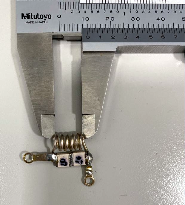

MarcoD ha scritto:Usare filo argentato diametro 2 mm ? difficile da piegare?
O tubetto argentato diametro 5 mm ?
Direi che il filo di rame argentato non dovrebbe essere così difficile da piegare per fare le induttanze, almeno quello da 1mm che ho usato per costruire alcuni minifiltri interni all'antenna:
Immagine
MarcoD ha scritto:Eventualmente realizzare i condensatori con lamine in vetronite FR4 da 1,6 mm per circuito stampato doppia faccia.
Risultano condensatori piani con dielettrico vetronite.
Starei su prodotti commerciali :mrgreen:
