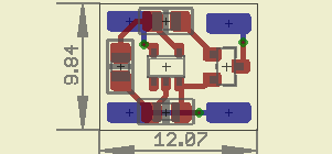

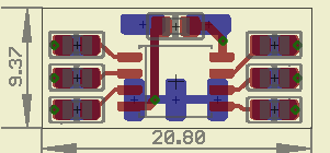

Mi sono voluto divertire a vedere quanto si potrebbero fare piccoli, considerando di usare componenti facilmente saldabili a mano (niente subminiatura, massimo 0805), secondo le varie possibilita'.
Se servono fino a 6 canali, alcuni dei quali in PWM, con l'attiny85, massimo 25mA per canale,
1 solo canale, intermittenza semplice, singolo inverter massimo 1A con mosfet
Misure in millimetri ... con gli 0603 vengono pure piu piccoli
