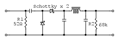

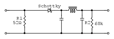

Forse perché Nuova Elettronica non si rivolgeva ai professionisti. Io trovai utili le semplificazioni, sono apprezzate soprattutto dagli hobbisti con pochi strumenti e pochi soldi. Ricordo un metodo per misurare la potenza RF di un TX con semplice carico fittizio composto da una resistenza da 50 Ohm, un paio di diodi al germanio o schottky, una VK200, due condensatori e un tester: "W = [(V * V) + 0,2] / (R + R)". Si dovrebbe tenere conto anche dell'epoca di pubblicazione del testo.

corneliofallaci ha scritto:...un metodo per misurare la potenza RF di un TX con semplice carico fittizio composto da una resistenza da 50 Ohm, un paio di diodi al germanio o schottky, una VK200, due condensatori e un tester: "W = [(V * V) + 0,2] / (R + R)".
Qualcosa della formula non mi convince:
Se ci fosse un raddrizzatore a valor massimo con un solo diodo,
supponendo la caduta in conduzione del diodo trascurabile ( =0),
la formula sarebbe:
"W = [(V * V) ] / ( 2 R)"
Supponendo una caduta costante di 0,2 V, sarebbe:
"W = [(V+0,2) * (V+0,2)) ] / ( 2 R)"
Nella formula, non mi spiego il segno " + 0,2"
Mia correzione del 24/7/023: il segno " + " è corretto :oops:
Ma poi il diodo come si comporta nella realtà ?
Ma senza lo schema del circuito non si può dire nulla di certo.

MarcoD ha scritto:...Qualcosa della formula non mi convince:...
Foto UtenteMarcoD è possibile perché la formula l'ho riportata a memoria e potrebbe essere errata.
Pubblico due schemi che ricordo.
Questo dovrebbe essere quello della sonda:
Lo 0,2 in più dovrebbe servire a compensare la riduzione di tensione del diodo.
Questo forse anche ma non ne sono sicuro:
