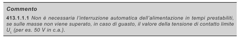

E' scritto in modo poco chiaro ma significa che se la tensione fosse pericolosa, allora si dovrebbe ricorrere all'apertura in media tensione oppure al doppio isolamento.
In condizioni normali non serve.

La teoria ora torna 100% e la fonte è autorevole ma la 64-8 tratta tale eccezione? Esiste un passaggio normativo a cui appellarsi per dire che la prova non viene eseguita?

In caso di guasto a terra in quel tratto a bassissima impedenza intervengono la protezione in MT.

Messaggioda Foto UtenteGoofy » 29 lug 2023, 8:33
jhonny ha scritto:64-8 tratta tale eccezione? Esiste un passaggio normativo a cui appellarsi per dire che la prova non viene eseguita?
Non direttamente, però c'è il seguente punto
413.1 Protezione mediante interruzione automatica dell’alimentazione
NOTA 1 L’interruzione automatica dell’alimentazione è richiesta quando si possono avere effetti fisiologici dannosi in una persona, in caso di guasto, a causa del valore e della durata della tensione di contatto (Guida CEI 64-18).
Inoltre il concetto è ribadito dal commento

Messaggioda Foto Utentejhonny » 4 ago 2023, 22:26
Grazie mille ora è tutto chiaro!
