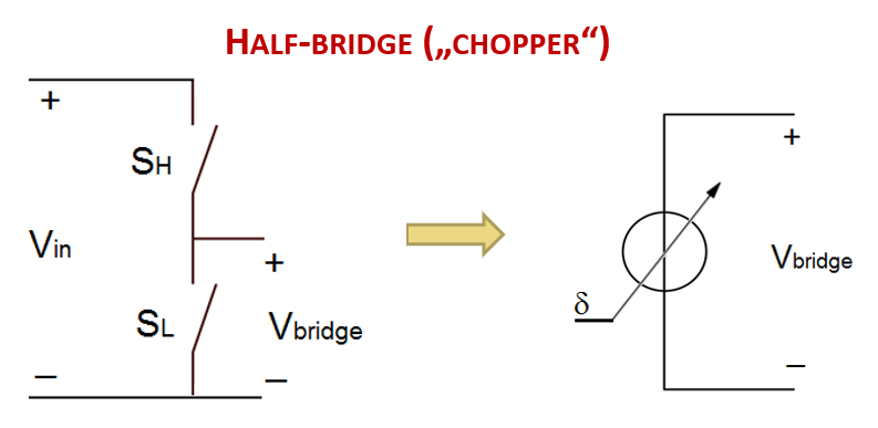

Il modo in cui solitamente viene spiegata la generazione della tensione di uscita (cioè del carico) di un inverter trifase, cioè definendo un punto "neutro" a metà del bus DC (cioè della tensione di ingresso) l'ho sempre considerato una complicazione inutile, addirittura fuorviante.
Con gli studenti, cerco invece di partire dalla cella fondamentale della maggior parte dei convertitori, ossia il mezzo ponte o "gamba di inverter" ("inverter leg", in inglese) o chopper, la cui tensione di uscita solitamente si misura rispetto al negativo del bus DC.
Scusate se dirò delle cose ovvie, ma credo sia meglio dire una cosa ovvia in più, che una importante in meno.
Alla fine, considererò un inverter pilotato in PWM, ma ovviamente il calcolo delle tensioni "di fase" (o "stellate", cioè rispetto al centro stella del carico) è comunque valido anche per il pilotaggio "in onda quadra" o "six-step".
Partiamo dall'half-bridge...
Avendo i due interruttori comandati in modo complementare, può forzare l'uscita V_{bridge} a V_{in} o 0 V. Faccio notare che la tensione di uscita di ciascun chopper è misurata rispetto al polo negativo del bus DC (come in un convertitore buck).
Supponiamo che il comando degli interruttori (in particolare guardiamo quello dello switch alto, "H") s_H sia periodico (ad onda quadra), con il duty-cycle dell'interruttore alto ("H") impostabile \delta_H =\frac{t_{ON_H}}{T_{SW}} (T_{SW} è il periodo di switching, ossia dell'onda quadra, t_{ON_H} è il tempo in cui il segnale è a 1).
La tensione di uscita istantanea corrisponderà quindi al segnale di comando ad onda quadra s_H, moltiplicato per la tensione DC: V_{bridge} = s_H \cdot V_{in}.
Nelle applicazioni in cui si applica la PWM, quello che interessa è il contenuto di bassa frequenza, perché il resto verrà filtrato da filtri L-C (o dall'induttanza di fase, nel caso del motore). Per questo si definiscono le grandezze mediate nel periodo di switching, ossia la media del segnale nel periodo T_{SW}.
Se si guarda solo alla tensione mediata nel periodo di switching, l'half-bridge è equivalente ad un generatore di tensione variabile (tra 0 e V_{in}) tramite il duty-cycle: V_{bridge} (averaged) = V_{in} \cdot \delta_H
Qui sotto un esempio, in cui faccio variare il duty-cycle a rampa, dallo 0 al 100%, con tensione DC di 100 V.
Ora, se prendiamo 3 half-bridge (cioè le 3 gambe di un inverter trifase), abbiamo 3 generatori equivalenti, comandabili in modo arbitrario, ciascuno dei quali, in ogni periodo di commutazione, può generare qualunque tensione compresa tra 0 V e V_{in} (ovviamente, parlando di tensione mediata lungo il periodo di commutazione).
Se colleghiamo un carico a stella bilanciato (cioè le 3 impedenze uguali tra loro), si può facilmente vedere (ad esempio, applicando Millman) che la tensione tra il punto "0" (negativo del bus DC) ed il centro stella del carico (punto "N") è pari alla media delle 3 tensioni generate dai 3 chopper.
Il carico, quindi, non vedrà la tensione "di modo comune" dei 3 generatori (= la loro media), ma solo le differenze.
Se, ad esempio, volessimo generare sul carico (cioè tra ciascuna uscita dell'inverter ed il centro stella "N") una terna trifase bilanciata (3 sinusoidi di tensione con la stessa ampiezza, sfasate di 120° tra loro) sui 3 rami del carico, sapremmo che:

Cosa succede, però, se diamo a ciascun ponte il compito di generare \frac{V_{in}}{2} + sinusoide (con sinudoidi di ampiezza fino a \frac{V_{in}}{2})?
- la media delle 3 tensioni di uscita di ciascun chopper sarebbe pari a \frac{V_{in}}{2};
- la tensione tra il centro stella del carico "N" ed il "centro stella" dei 3 generatori che rappresentano i 3 chopper ("0") sarebbe pari a \frac{V_{in}}{2}, quindi i 3 rami del carico vedrebbero solo la sinusoide;
- le tensioni di uscita di ciascun half-bridge (sempre misurate rispetto al negativo del bus DC) sarebbero sempre comprese tra 0 e {V_{in}};
- il carico vedrebbe comunque solo la terna trifase (che ha media nulla).
Quindi, saremmo in grado di generare sul carico una terna di tensioni stellate di ampiezza fino a \frac{V_{in}}{2} sul carico, pur avendo a disposizione 3 generatori in grado di generare solo tensioni positive.
Ovviamente, non siamo vincolati a generare sinusoidi, ma basta considerare 3 segnali anche non sinusoidali, che però abbiano media nulla ed ampiezza compresa tra 0 e \frac{V_{in}}{2}.
Inoltre, alle tensioni che vogliamo far arrivare al carico, non siamo obbligati ad aggiungere \frac{V_{in}}{2}, l'importante è aggiungere, ad ogni periodo, lo stesso valore a tutte e 3 le tensioni, che faccia sì che la tensione che ciascun half-bridge deve generare (rispetto al negativo del bus DC) sia compresa tra 0 e V_{in}.
Una tecnica, che serve per sfruttare al massimo la tensione DC a disposizione, consiste nell'aggiungere alle tensioni dei 3 half-bridge questo segnale:
v_ {n0} = \frac{V_{in}}{2} - \frac{\max(v_{AN}^*, v_{BN}^*, v_{CN}^*) - \min(v_{AN}^*, v_{BN}^*, v_{CN}^*)}{2}
dove v_{AN}^*, v_{BN}^*, v_{CN}^* sono le tensioni "stellate" che si vogliono generare sulle 3 fasi del carico.
In questo modo, intuitivamente (oltre che con la rappresentazione grafica proposta da Foto UtenteIsidoroKZ), si può vedere che la tensione concatenata massima è pari a V_{in}, quindi la massima tensione stellata sarà pari a \frac{V_{in}}{\sqrt{3}}.
Spero di aver aiutato a chiarire, e di non aver fatto errori. Purtroppo sono un po' stanco... :-)
