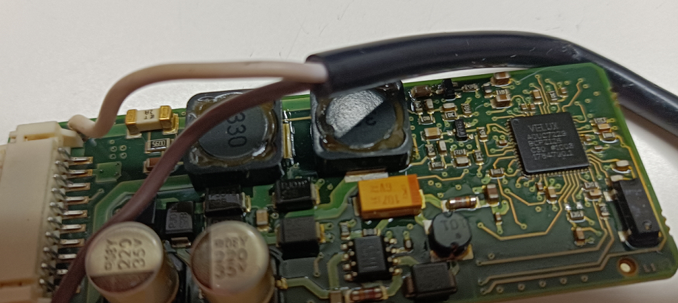

Si il telecomando funziona, riconosce la finestra ma non la tapparella. Su una diversa finestra e tapparella riconosce tutto correttamente.
[13] Re: Tapparella Velux
Troppo facile dare la colpa al maggiordomo...peccato...
Sul condensatore giallo a centro scheda che tensione hai ?
Il cippone quadrato a lato destro della scheda che sigla ha ?
Riesci a individuare qualche componente a cui si possa attribuire il ruolo di interruttore, tipo un mosfet un transistor, qualcosa che interrompa l'alimentazione al motore.

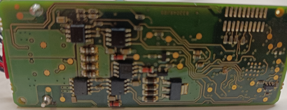

Non ho avuto tempo di misurare la tensione sul componente giallo al centro (ma è un condensatore?) comunque mi ricordo di aver misurato varie tensioni in giro sulla scheda e sembra tutto alimentato. Se ritieni utile qualche misurazione posso farla. Il chip è proprietario Velux e non sono riuscito ad individuare chi può fare da interruttore.
In ogni caso metto due foto un po' migliori, compreso il retro, se possono aiutare...

Il componente giallo è un condensatore ....pista larga .....collelgato alla bobina nei paraggi
Tutto fa pensare al condensatore di uscita di un dc/dc converter che probabilmente alimenta zio velux il quadrato verso destra Misurare lì potrebbe dirti se c'è aliemntazione alla parte logica.
Sotto probabilmente ci sono i mosfet che commutano per accensione motore La foto di sqguincio no naiuta se riesci a farla frontale magari dove si vedono le sigle dei componenti si può capire meglio.

Più tardi cerco di fare foto migliori e misuro qualche tensione, riparare la scheda sarebbe il top!
