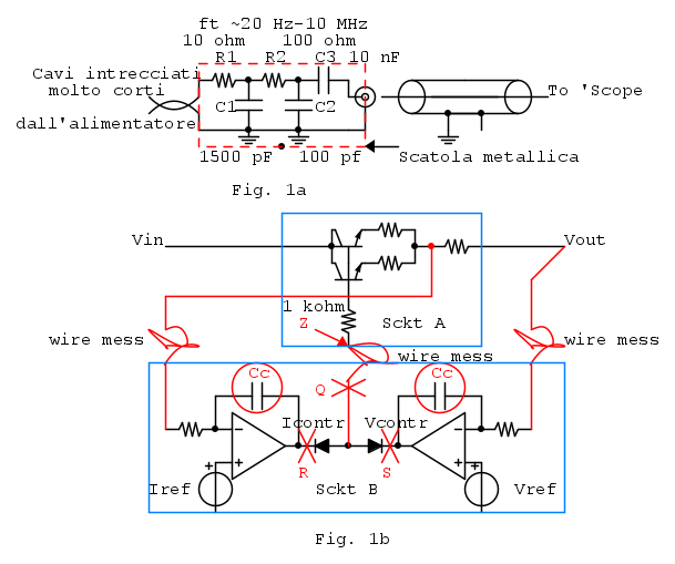

Vorrei fare due chiose:
1) Rumore (traccia oscilloscopio post [1080])
Controlla - come ha suggerito
lelerelele che non sia una oscillazione ma "rumore bianco".
Per fare una misura "sensata" (standard Istituto Metrologico
) occorre quanto meno definire una banda di misura.
Se prendi le specifiche di un alimentatore "serio" la banda di misura e' generalmente 20 Hz - 10 MHz o 20 MHz.
Il rumore e' tipicamente nel range 1 - 10 mV p-p
Un sistema per fare la misura e' nello schema dì Fig. 1a: un filtro con banda (circa 20 Hz - 10 MHz).
- Il taglio in basso a 20 Hz e' realizzato dal condensatore C3 10 nF e la resistenza di ingresso dell'oscilloscopio 1 Mohm
- il taglio in alto ( 2 poli) a 10 MHz e' realizzato da C1 e C2+ la capacita' del cavo coassiale (circa 50pF) e le resistenze R1 e R2.
Il circuito dovrebbe essere racchiuso in un contenitore metallico a mo' di schermatura (es scatoletta di latta di pastiglie
) con un BNC come connettore di uscita. I fili di ingresso da collegare ai morsetti di uscita dell'alimentatore dovrebbero essere intrecciati e piu' corti possibile.
L'oscilloscopio che hai utilizzato per la misura ha una banda di 200 MHz (non ha molto senso fare misure su un alimentatore con una banda cosi' ampia) - potresti in alternativa al filtro di sopra utilizzare il "tastino" limita_banda_a 20 MHz del tuo oscilloscopio ma in ogni caso dovresti utilizzare un cavetto schermato (e non la sonda) per portare il segnale all'ingresso dell'oscilloscopio.
2) Oscillazione in uscita (dente di sega)
Come ha ben scritto
BrunoValente a distanza e' difficile fare una diagnosi.
Voglio fare un tentativo - qui sotto come procederei io.
Guardiamo il circuito di Fig. 1b: e' la versione di principio dell'alimentatore (esclusa la parte di commutazione di tensione).
Ci sono due blocchi:
- Sckt A transistor di uscita (triplo darlington con tranistor in parallelo)
- Sckt B operazionali di controllo Tensione e Corrente.
Non e' ripotata la polarizzazione della base del triplo darlington Resistenza R9 2K2 dello schema del post [1075] perche' ininfluente per le considerazioni qui sotto
Quello che voglio evidenziare e' che questi due blocchi sono (devono essere) "indipendenti" e non_ci_deve_essere _influenza_reciproca_nel_collegarli.
In altre parole deve essere possibile - per un circuito ben progettato e realizzato - collegare i due blocchi A e B con un cablaggio "comunque incasinato" (wire mess) e l'alimentatore deve continuare a funzionare.
Questo mi consente di lavorare comodamente con i due blocchi A e B appoggiati su un tavolo e opportunamente distanziati.
Procederei in questo ordine:
a) scollego il punto Q (base del triplo darlington) e inietto una tensione sulla base del triplo darlington punto Z con in serie una resistenza da 1 kohm. La tensione viene generata da un alimentatore variabile.
In uscita mi aspetto una tensione piu' bassa di qualche volt rispetto a quella iniettata in base.
Controllo con un oscilloscopio la tensione in uscita a varie tensioni e correnti - occhio a fare cortocircuiti perche' non esiste protezione o limitazione di corrente.
Verifico l'assenza di oscillazioni e prendo nota del rumore misurato con il filtro di cui al punto 1)
Nel caso ci fossero oscillazioni mi aspetto che siano nel range 100 kHz - 10 MHz.
Non e' possibile procedere oltre senza aver prima "curato" questo problema se esiste.
La cura di questo problema esula dallo scopo (possibilita') di questo post
In assenza di oscillazioni procedo al punto successivo b)
b) Ricollego il punto Q (punto Z) togliendo la resistenza da 1 kohm.
- Scollego il punto R (controllo di corrente)
- Rimane collegato il punto S che attiva il controllo di tensione - anche in questa fase occhio a fare cortocircuiti perche' non esiste protezione o limitazione di corrente.
La compensazione dell'intero alimentatore e' "a polo dominante" e la capacita' Cc (nello schema del post [1080] C7 per il controllo di tensione e C8 per il controllo di corrente) insieme alla Resitenza R (nello schema del post [1080] R7 per il controllo di tensione e R13 per il controllo di corrente) determinano la frequenza del polo - questa compensazione vale sia per la regolaziane di tensione sia per la regolazione di corrente.

c) Scollego il punto S (controllo di tensione)
- Collego punto R che attiva il controllo di corrente - anche se in questa fase e' attivo (dovrebbe essere attivo) il controllo/limitazione di corrente occhio a fare cortocircuiti perche' non e' detto che tale controllo/limitazione funzioni
Ripeto la prova dei punt1 a) e b)
Controllo con un oscilloscopio la tensione in uscita a varie correnti e con varie resistenze (cioe' vario la corrente impostata e vario anche la resitenza di carico) - occhio a fare cortocircuiti perche' non esiste (potrebbe non esistere) protezione o limitazione di corrente.
Nel caso ci fossero oscillazioni mi aspetto che siano nel range 1 kHz - 100 kHz.
Non e' possibile procedere oltre senza aver prima "curato" questo problema se esite.
Per curare il problema occorre aumentare progressivamente il valore di Cc -realtiìvo all'Op-Amp Icontr (mantenendo fisso il valore di R) a partire da 1 nF.
Se anche con 10 nF l'oscillazione persiste allora occore fare valutazioni/prove non realiizabili "a distanza" (cit. BrunoValente
In assenza di oscillazioni procedo al punto successivo d)
d) Ricollego il punto S (in questo modo i controlli Tensione e Corrente sono attivi entrambi) e verifico nuovamente come nei punti precedenti.
P.S. ovviamente do per scontate che tutte le "buone pratiche" (es. - ma non solo - i bypass delle alimentazione degli Op-Amp siano presenti e correttamente collegati).
Il cablaggio esterno ai moduli puo' essere "incasinato" ma i moduli devono essere "rock solid"

In assenza di oscillazioni procedo al punto successivo c)
