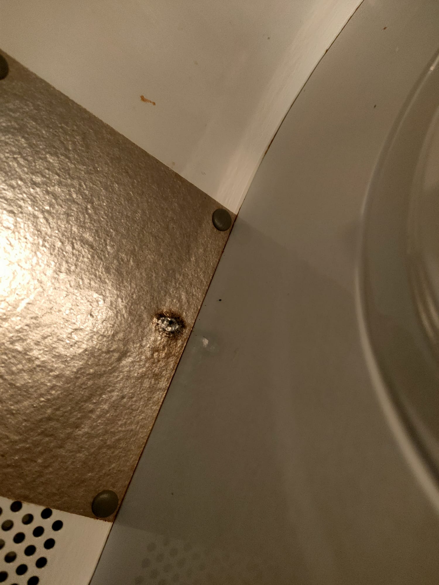

SAlve,
ho un forno micronde Whirpool MAX che ha l'età del mio matrimonio....comunque è sempre funzionato bene a parte l'ultima settimana quando ha iniziato a sfiammare sul foglio grigio interno (credo sia mica). Anche dopo pulizia non è milgiorato.
Dai e dai, la scintilla ha quasi forato il cartoncino e di fatto non è possibile utilizzare il forno.
Qualcuno ha già avuto (e risolto) il problema?
GRazie.

Si già risolto. Basta sostituire il ritaglio di mica ed eventualmente pulire i contorni.
La mica si trova in fogli presso un ricambista.
Mario
