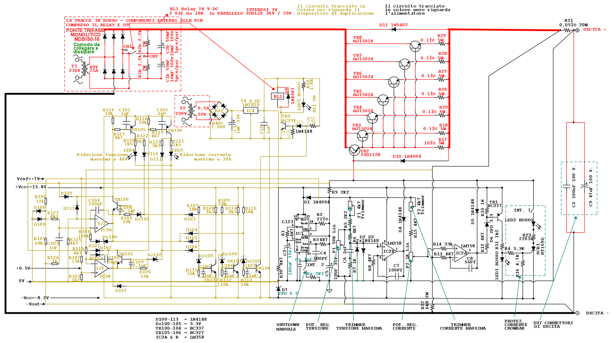

Voglio darti un idea, ti allego uno schema (che non so se neanche è l'ultimo) da questo post
è un lineare ma il principio non cambia, ovvero Hai le competenze per comprendere e realizare un circuito del genere ? Se vuoi modificare un circuito già fatto devi conoscerlo anche 10 volte meglio
per ammirazione: se
IsidoroKZ dice che è difficle (e ha citato solo 5 "moduli" e nessuna realizazione meccanica), vuol dire che serve almeno 1 anno di studio ancora.
per ammirazione: se

Siamo nel 2023, non nel 1980. Grazie lo stesso.ThEnGi ha scritto:è un lineare ma...
no grazie, preferisco spendere 100 euro per avere il 90-95% di efficienza e molte meno possibilita' che mi vada a fuoco.ThEnGi ha scritto:vuol dire che serve almeno 1 anno di studio ancora.
