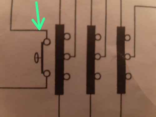

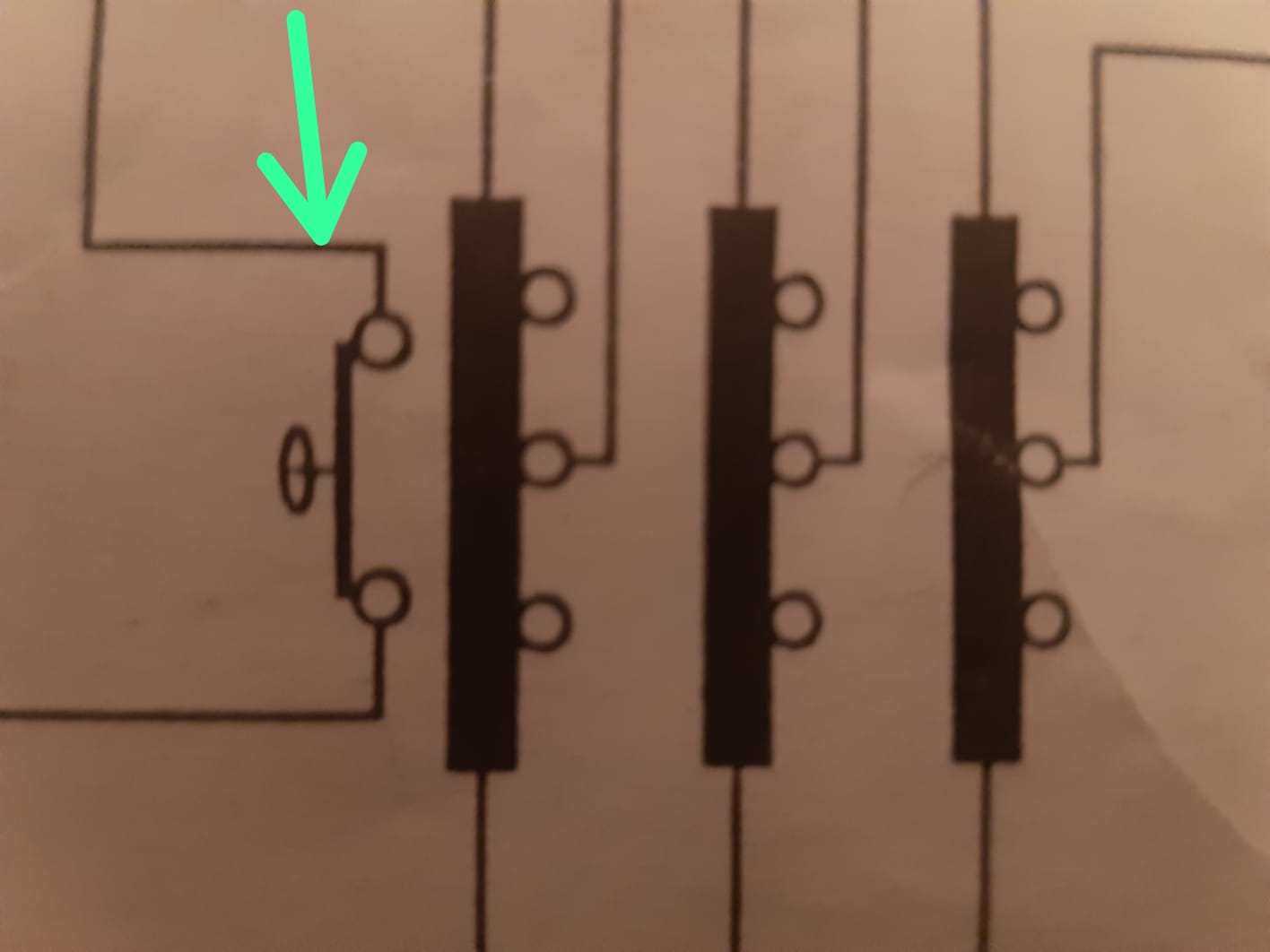

Messaggioda Foto Utentemadrimo81 » 24 ago 2023, 18:21
Salve vorrei sapere cosa indica il simbolo in foto
Simbolo schema elettrico con autotrasformatore
Messaggi: 2
Iscritto il: 7 giu 2009, 16:39
[2] Re: Informazione simbologia
Messaggioda Foto Utentenicsergio » 24 ago 2023, 21:49
Il simbolo dell'autotrasformatore mi sembra davvero anomalo, non l'ho mai visto disegnato così.
Quello che indichi (contatto NC a fianco di quella che sembra la lettera greca Theta - θ) potrebbe rappresentare una protezione da sovratemperatura.

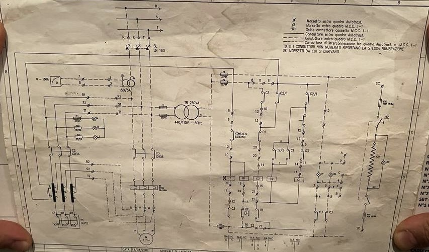

Messaggioda Foto UtenteMarcoFry » 25 ago 2023, 8:02
Ciao,
potrebbe essere utile una foto dello schema più generalizzata, al fine di capire il contesto di quel circuito.
In ogni caso, se si tratta di un autotrasformatore variabile motorizzato, quello potrebbe essere inteso come una coppia di contatti di fine corsa, ma è e rimane solo un ipotesi, mai visto un simbolo di quel tipo.

[4] Re: Informazione simbologia
Messaggioda Foto Utentemadrimo81 » 25 ago 2023, 8:26
Ecco lo schema,si tratta di un’auto trasformatore per compressore condizionamento

[5] Re: Informazione simbologia
Messaggioda Foto UtenteGioArca67 » 25 ago 2023, 10:04
Anche per me è una protezione da sovratemperatura.

[6] Re: Informazione simbologia
Messaggioda Foto UtenteMarcoFry » 25 ago 2023, 10:32
Ok è un autotrasformatore per avviamento motore. Concorderei sulla protezione per sovratemperatura.
