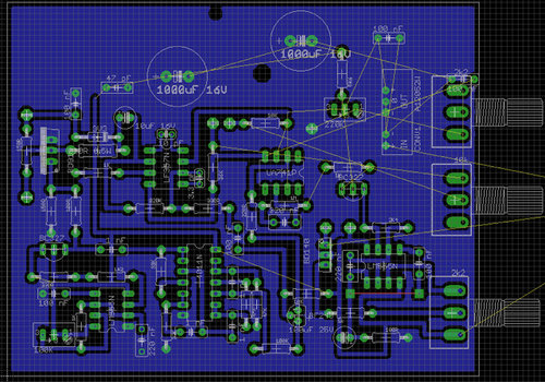

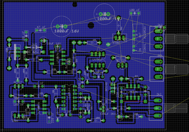

[42] Re: file gerber circuito stampato
Messaggioda Foto Utenteedgar » 8 set 2020, 22:22
elektronik ha scritto:
edgar ha scritto:Il problema e proprio la grandezza della scheda
Ci sto lavorando :ok:
Foto Utenteedgar
10,0k 4 5 8

[43] Re: file gerber circuito stampato
Messaggioda Foto Utenteelektronik » 9 set 2020, 9:30
Ciao Foto Utenteedgar se ci stai lavorando volevo rammentarti che quel modulo da 200mW mi sa che per il 79L05 e compatibile alla grande ma per quando riguarda il 7805 non va bene perché il primo arriva a 100mW mentre il secondo 1A
7.800 4 6 7
Messaggi: 3836
[44] Re: file gerber circuito stampato
Messaggioda Foto Utenteedgar » 9 set 2020, 14:35
Il +5V è collegato solo agli operazionali e a un potenziometro da 220 kohm, non c'è nulla che possa consumare 1 A
Foto Utenteedgar
10,0k 4 5 8
Messaggi: 5229
[45] Re: file gerber circuito stampato
Messaggioda Foto Utenteelektronik » 9 set 2020, 15:41
edgar ha scritto:Il +5V è collegato solo agli operazionali e a un potenziometro da 220 kohm, non c'è nulla che possa consumare 1 A
non capisco perché non ne hanno adoperato un 78L05 che è da 100mA
7.800 4 6 7
Messaggi: 3836
[46] Re: file gerber circuito stampato
Messaggioda Foto Utenteedgar » 9 set 2020, 15:52
Ne avrà avuti a quintali :D
Foto Utenteedgar
10,0k 4 5 8
Messaggi: 5229
[47] Re: file gerber circuito stampato
Messaggioda Foto Utenteedgar » 10 set 2020, 17:06
elektronik ha scritto:mi sarebbe piaciuto costruire questo progetto che ha una disposizione dei potenziometro ottimale rispetto al mio.
elektronik ha scritto:Il problema e proprio la grandezza della scheda quindi questa e un ottima soluzione
A che dimensioni punti?
Al momento, con buona parte della traccia originale ma coi potenziometri in linea, senza ottimizzare, la scheda è sui 9x11 cm.
Penso di riuscire a scendere sotto i 10 cm
Foto Utenteedgar
10,0k 4 5 8
Messaggi: 5229
[48] Re: file gerber circuito stampato
Messaggioda Foto Utenteelektronik » 10 set 2020, 18:22
edgar ha scritto: A che dimensioni punti?
Al momento, con buona parte della traccia originale ma coi potenziometri in linea, senza ottimizzare, la scheda è sui 9x11 cm. A che dimensioni punti?
Ciao Foto Utenteedgar, per mè andrebbe bene anche perché una misura del genere montata in una scatola di plastica con tre batterie al litio e uno step up che lo porta a12V e perfetto, Grazie
7.800 4 6 7
Messaggi: 3836
