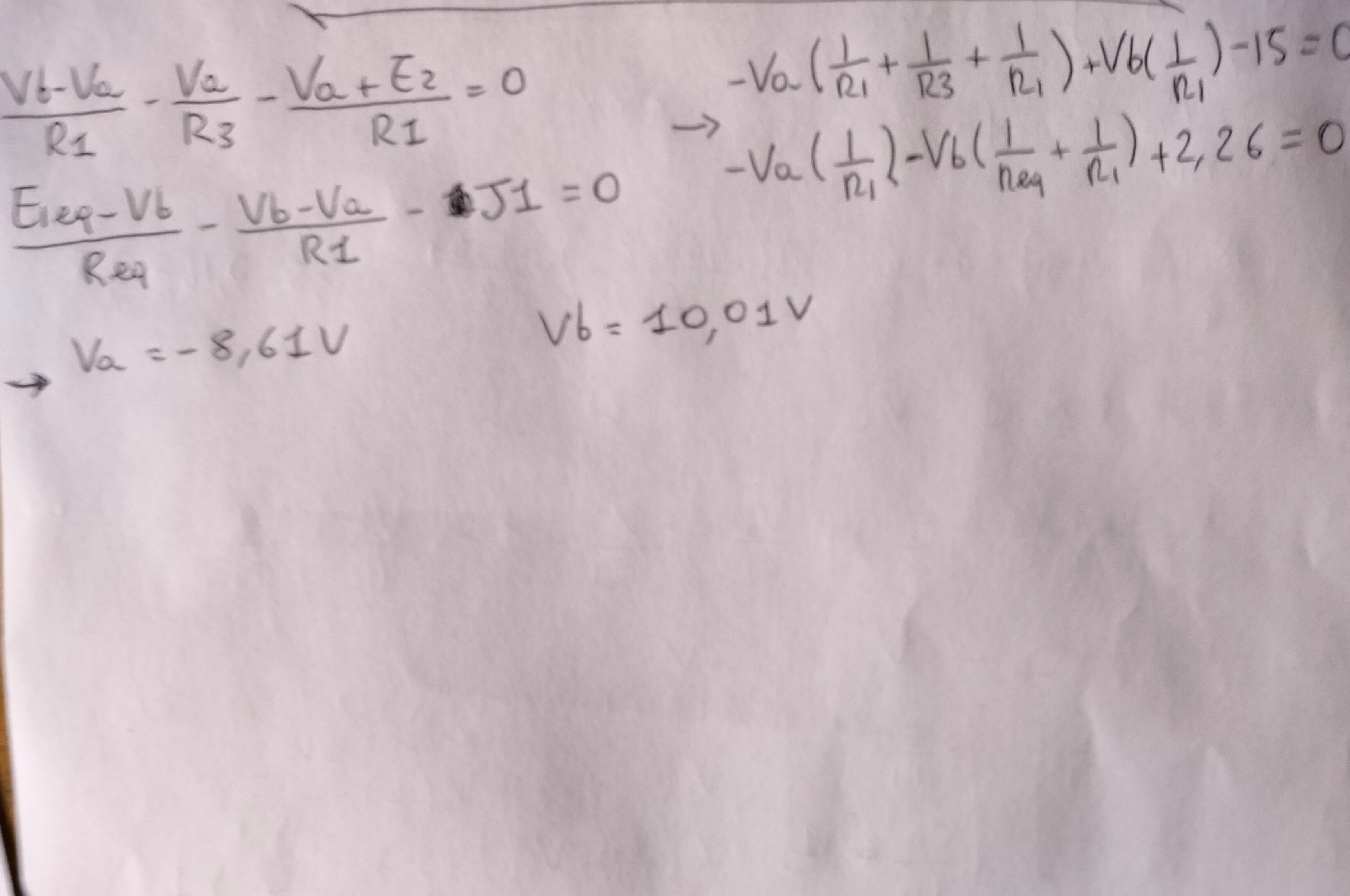

Messaggioda Foto UtenteRenzoDF » 8 set 2023, 15:29
Esatto :!: ... se ci metti anche la sottintesa parentesi :mrgreen:
... e I_{eq} :?:
... parti sempre guardando il verso scelto per la corrente ... e chiediti: quale ddp la "spinge" :?:
[22] Re: Esercizio elettrotecnica
Messaggioda Foto Utentemik12 » 8 set 2023, 15:37
si esatto con parentesi :D (VC-VA)/R3

[23] Re: Esercizio elettrotecnica
Messaggioda Foto Utentemik12 » 8 set 2023, 15:48
ora provo la Ieq=(VC-(-E1eq)-Vb)/Req

[24] Re: Esercizio elettrotecnica
Messaggioda Foto UtenteRenzoDF » 8 set 2023, 15:52
:ok:
... o equivalentemente, e direttamente
Ieq=(E1eq-Vb)/Req
ora non ti resta che riscrivere il sistema. ;-)

[26] Re: Esercizio elettrotecnica
Messaggioda Foto Utentemik12 » 8 set 2023, 16:32
allora nel dodo Va ho: I1+I3=I1a in Vb: Ieq=J1+I1

[28] Re: Esercizio elettrotecnica
Messaggioda Foto Utentemik12 » 8 set 2023, 17:53
non so perché ma a me vengono sempre valori diversi mah

[29] Re: Esercizio elettrotecnica
Messaggioda Foto UtenteRenzoDF » 8 set 2023, 17:57
mik12 ha scritto:non so perché ...
Perché non fai attenzione con i segni. ;-)
... +V_a/R_1
nella seconda eq.
Io ti avevo consigliato di usare i valori numerici e indicare con x e y i potenziali ai nodi, poi se è possibile (come in questo caso), evitare di calcolare i rapporti, che ti portano spesso a risultati approssimati. :-)
Guardando la rete con i valori numerici, ho quindi scritto
\frac{y-x}{2}-\frac{x}{6}-\frac{x-30}{2}=0
\frac{x-y}{2}-1+\frac{19.6-y}{6}=0
Poi, solo se necessario, le equazioni e la soluzione le scriverai in forma simbolica. ;-)
[30] Re: Esercizio elettrotecnica
Messaggioda Foto Utentemik12 » 8 set 2023, 18:36
eh si quei segni mi danno da fare il meno davanti cambia i segni sopra
