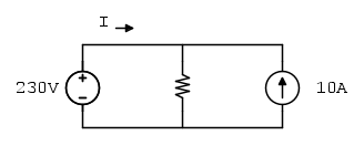

Messaggioda Foto UtenteGioArca67 » 12 set 2023, 18:52
Si dice che un'immagine sia meglio di 1000 parole....
....io prendo in prestito, modifico un pochino e forse converremo che un circuito è meglio di 1000 parole.
Calcolare la corrente I erogata dal generatore di tensione per R che varia fra 8 e 38 ohm a passi di 5.
Per ogni passo calcolare inoltre la potenza assorbita dal carico R.
