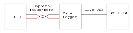

Guarda lo schema qui sotto
- HPLC - ce l'hai
- Doppino rosso/nero - come sopra
- Data logger - quelli consigliati da Foto UtenteThEnGi e Foto Utenteboiler ("idiot proof" e corredati da SW - vedi qui sotto)
- Cavo USB - enough said
- PC + SW (vedi voce data logger)

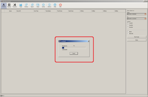

Osserva le immagini qui sotto relative ad un temperature logger da 13,21 euro (io l'ho pagato 8 euro tempo fa)
https://it.aliexpress.com/item/32879625 ... nQDoccMCv3
- Infili il datalogger nel PC
- Lanci il programma di lettura dati (fornito insieme al datalogger) - parte automaticamente lo scarico dati registrati
- Vuoi il grafico? clicca su Graph (in ascissa il tempo, in ordinata la temperatura)
- Vuoi scaricare i dati formato excel? clicca su Export
What else?
Il sistema proposto dai due forumer citati non e' piu' complicato di cosi' ed e' compliant :D alle tue richieste (eccetto il fatto che non vedi i dati mentre registri)
