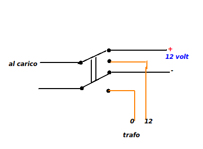

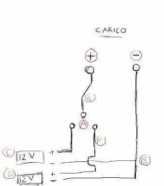

salve a tutti!! vi faccio una domanda al volo prima di uscire di casa.. un amico mi ha chiesto un parere riguardo la realizzazione di un piccolo impianto luci per una sorta di presepe-plastico. Sono giusto tre luci a 12v da alimentare con batterie, abbiamo già realizzato tutto e resta da fare solamente una cosa.. prima di buttarmi a capofitto mi sono sorti dei dubbi se quanto abbiamo progettato sia realizzabile senza "guasti".
Si tratta di consentire al plastico di essere alimentato in due modi "alternativi": tramite tensione 12v fornita da batterie (1 da 9v e due da 1,5, tutte in serie) oppure da trasformatore (12v 0,5mA).
E' possibile scegliere quale alimentazione usare tramite un deviatore? volevamo usare questo schema:
schema deviatore e doppi alimentazione
schema cambio alimentazione.jpg (11.35 KiB) Osservato 1008 volte
Con la dicitura "carico" intendo i due morsetti positivo-negativi da cui si alimentano tutte le lampadine (poste tutte in parallelo quindi tutte collegate li). L'idea era di mandare al negativo del "carico" sia il negativo della serie di batterie sia il negativo del jack femmina (a cui attaccheremo il trasformatore). I positivi di batteria e trasformatore vanno invece ai connettori esterni del deviatore, il centrale al carico.. in questo modo dovrei mandare solo uno dei due positivi al carico giusto?
Corro rischi che si fonda qualcosa? la mia paura è che se un domani dovesse "friggersi" il deviatore rischierei di trovarmi due positivi in corto.. dovrei mettere un fusibile? dovrei rinunciare alla doppia-alimentazione o mettere qualche diodo? tenete presente che è tutto realizzato a parte la doppia alimentazione, il resto è già stato fatto.. inoltre c'è pochissimo spazio per alloggiare eventuali componenti.. potrebbero starci massimo una o due resistenze (o condensatori) e un diodo.. ma sarebbe tutto molto precario :?

perché non utilizzare un doppio deviatore? :mrgreen:
doppio deviatore.png (5.21 KiB) Osservato 1000 volte
ovviamente di adeguato isolamento.
