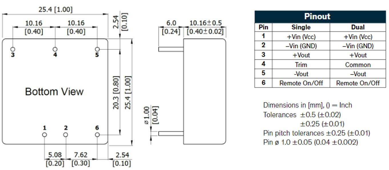

Buongiorno a tutti,
ho acquistato un DC-DC converter della Traco , come consigliatomi sul forum , ma probabilmente mi manca qualche passaggio perché non mi riesce farlo funzionare.
La scheda tecnica sul sito non è accessibile ma ho trovato i pin out su internet.
Ho collegato a banco su un alimentatore Vin + Vin - ma in uscita non ho nessun tensione
Ho provato sia a 9 che a 12 che a 24 volt ma nulla
Il modello è uesto THL 15-2411WI
https://www.tracopower.com/int/it/model/thl-15-2411wi
Grazie a tutti
Andrea

Hai provato a portare alto/basso il PIN 6 mentre il chip é alimentato?

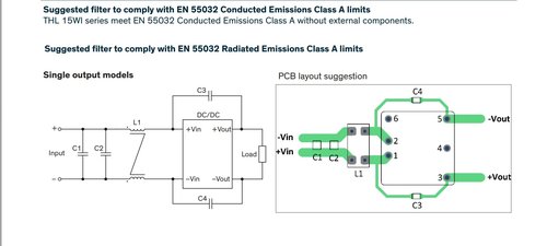

Messaggioda Foto Utenteclaustro » 13 set 2023, 13:06
No non sapevo bene come fare e non volevo fare danni
Ho trovato questo schema che però mi pare mostri che il pin 6 non sia collegato.
Oltretutto io tutti quei condensatori non lo io messi , ho solo collegato vin e vout
Nel caso volessi provare come lo dovrei collegare secondo te?

Messaggioda Foto Utenteluxinterior » 13 set 2023, 13:10
Dovrebbe funzionare anche senza toccare il PIN6
Dal datasheet:
Remote Control - Voltage Controlled Remote On: 3.5 to 12 VDC or open circuit
Off: 0 to 1.2 VDC or short circuit
Refers to 'Remote' and '-Vin' Pin
- Off Idle Input Current 3 mA typ.
- Remote Pin Input Current -0.5 to 0.5 mA
tutto può essere ma mi sembra strano che tu ne compri uno e arriva difettoso. Era sigillato in qualche confezione ?
Il venditore è affidabile ?
Aggiungo:
Vedo solo adesso è isolato non puoi usare il rifrimento d'ingresso per misurare l'uscita devi spostare entrambi i puntali del tester sull'uscita (....forse già lo fai...)
