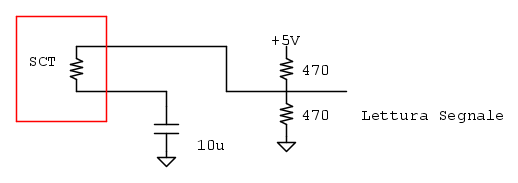

Salve, un po di tempo fa ho comperato un sensore SCT, finalmente mi sono deciso a provarlo.
Ho provato il sensore (seguendo vari tutorial), ma non ricevo un segnale. Vorrei sapere come posso provarlo.
Le prove che ho fatto sono:
- attaccato le due estremita all'oscilloscopio e attaccato un carico (ventilatore 3 velocità).
- misurata resistenza ai capi del sensore (105,5 Ohm).
C'è qualche altra prova che posso fare per verificare che il sensore funzioni ?
n.b.
la parte mobile del sensore ha il mezzo magnete che non è fisso, ma si muove leggermente. Potrebbe essere che manchi una molla o altro che mette in "pressione" le due metà del toro ?
Schema:
Sensore Corrente SCT-013-010

dove lo hai attaccato il carico? spero alla rete elettrica AC.
poi, hjai preso un solo conduttore di alimentazine a paoto entro il nucleo? se matti l'intero cavo vai ad ottenere un differenziale, certo che non segna pressoche niente, i due fili annulleranno il loro campo a vicenda.

Se io inserisco un solo conduttore e attacco il sensore all'oscilloscopio, dovrei vedere l'uscita +/- 1 V max, corretto (in base all'assorbimento ovviamente)?
Potrebbe essere il toro che non chiude con abbastanza pressione ?
Che prove posso fare sul sensore ?

Dalla tabella del post citato risulta che con una corrente di 40 mA la tensione di uscita al sensore di corrente e' 15 mV AC. Tabella e Fig. 1a.
Il sensore utilizzato in questa misura e' 5A/1V
Il tuo sensore di corrente e' 10A/1V quindi mi aspetto una tensione in uscita dimezzata rispetto a quella della misura citata a parita' di corrente.
- Qual e' la corrente che vuoi misurare (quanto assorbe il tuo ventilatore)?
- Che tensione (non) misuri nel tuo caso (qual e' la risoluzione di misura del tuo sistema di misura)?
Inizia a Snellire il circuito, metti una resistenza da 100k in parallelo e attaccaci l'oscilloscopio.
Ho paura che il circuito che usi per elevare il potenziale a 2.5V carichi troppo il sensore e il condensatore filtri tutta la componente AC.
Il circuito lo hai preso da un forum di "Arduino" ?
Se proprio devi condizionarlo farei così:

In teoria il ventilatore dovrebbe essere un 50W quindi circa 200 mA -> 20 mV
A valle del sensore c'è un OpAmp con guadagno circa 15, quindi circa 300 mV.

ThEnGi ha scritto:Inizia a Snellire il circuito, metti una resistenza da 100k[OHM] in parallelo e attaccaci l'oscilloscopio.

Non serve nessun circuito (modificato o meno).
Collega all'uscita del trasformatore di corrente SOLO un tester in AC con fondo scala 2 V e fai scorrere una corrente "robusta" (circa 5 A).
Dovresti misurare1 V 0.5 V AC
Dovresti misurare
