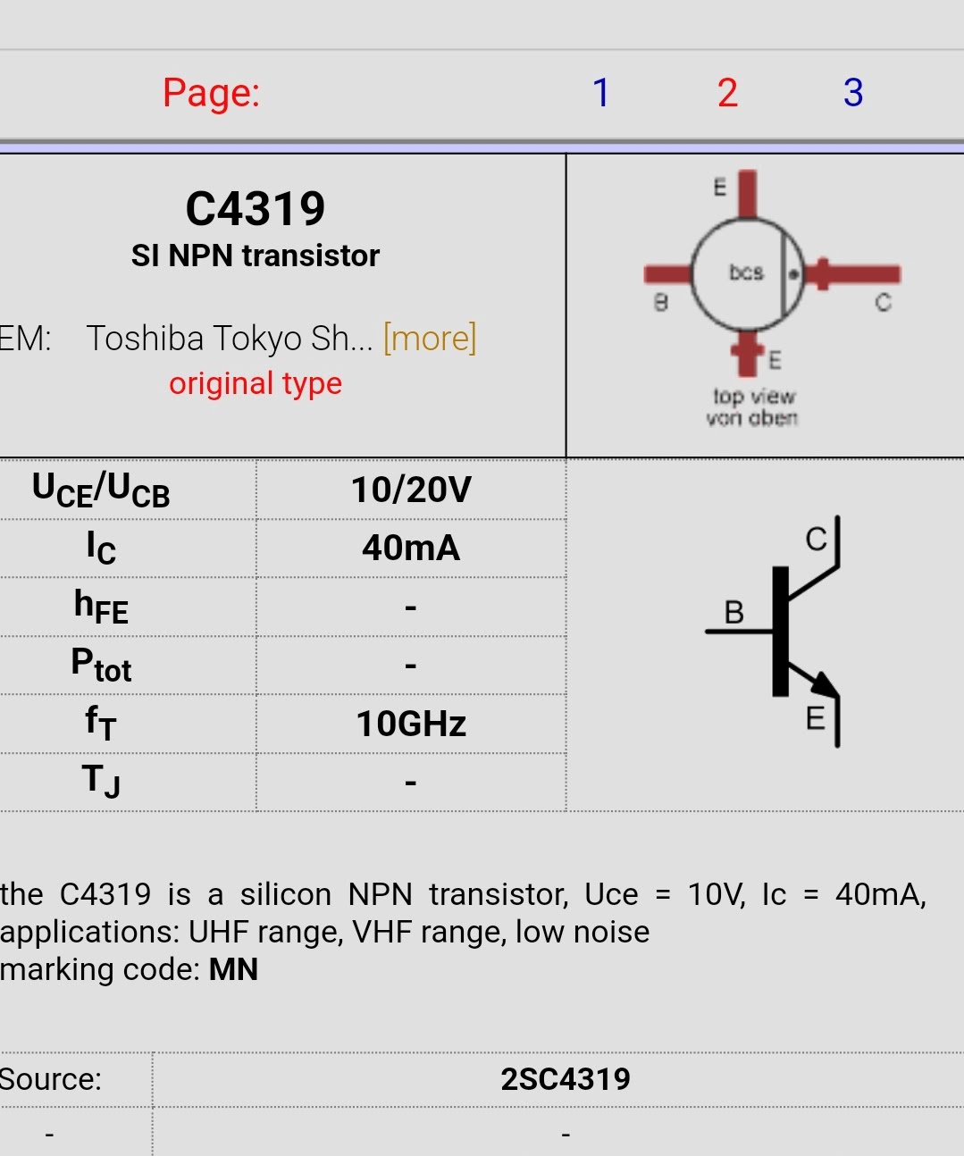

Ciao a tutti ho un problema con un transistor npn che si è bruciato di cui non riesco a trovare più in commercio né lui né le alternative
Il transistor npn è montato su una scheda di un raffrescatore ad aria e funge da switch per la pompa d'acqua che è alimentata a 220 volt, ad oggi la pompa gira in continuazione appena si accende il ventilatore ed il tasto dedicato non funziona.
Transistor npn c4319 qualcuno può suggerirmi un alternativa? Grazie

Sembrerebbe un 2sc4319, ma con una scheda di controllo ventola non c'entra assolutamente nulla.
Foto, pezzo di schema, qualche informazione in più?

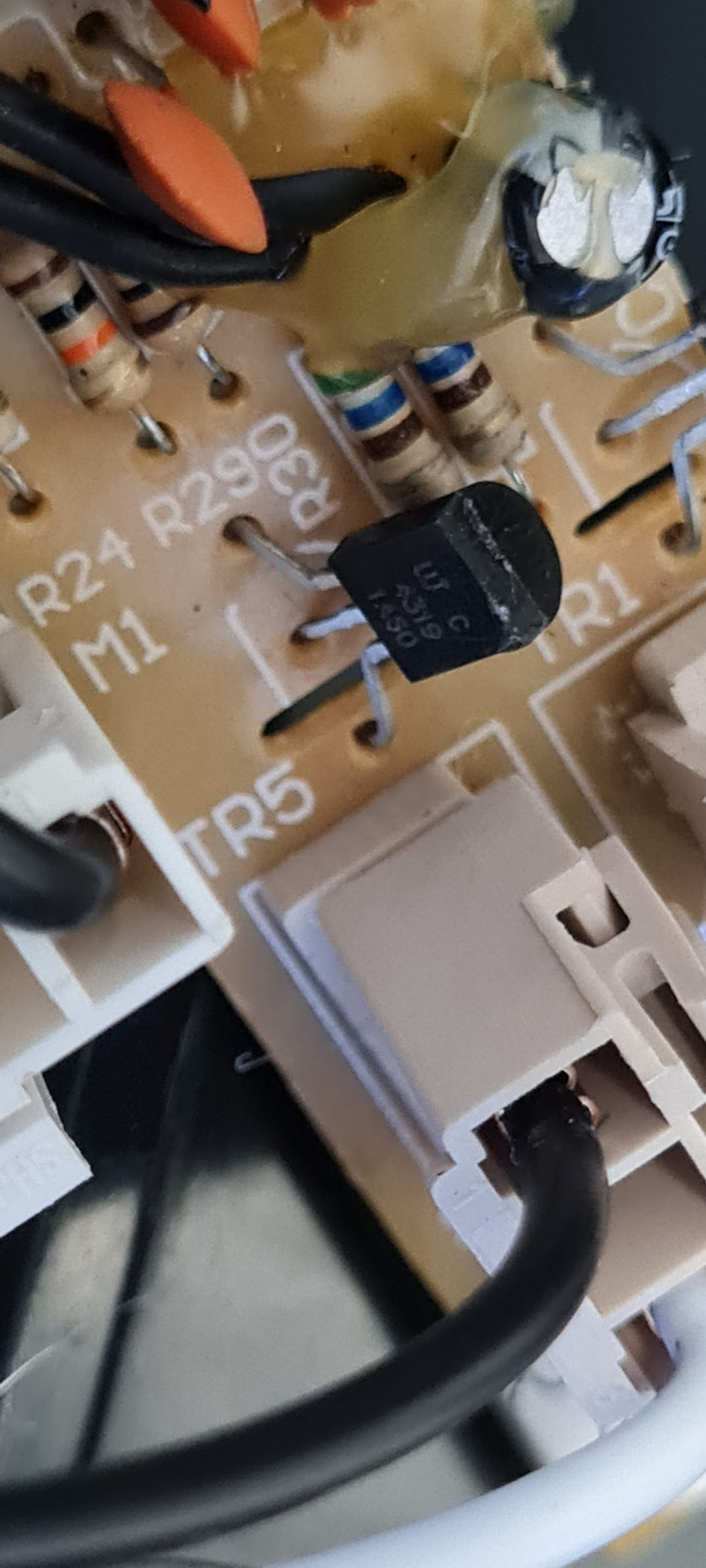

Messaggioda Foto UtenteAndreasss » 26 set 2023, 21:06
Cosa ne dite.......? Help

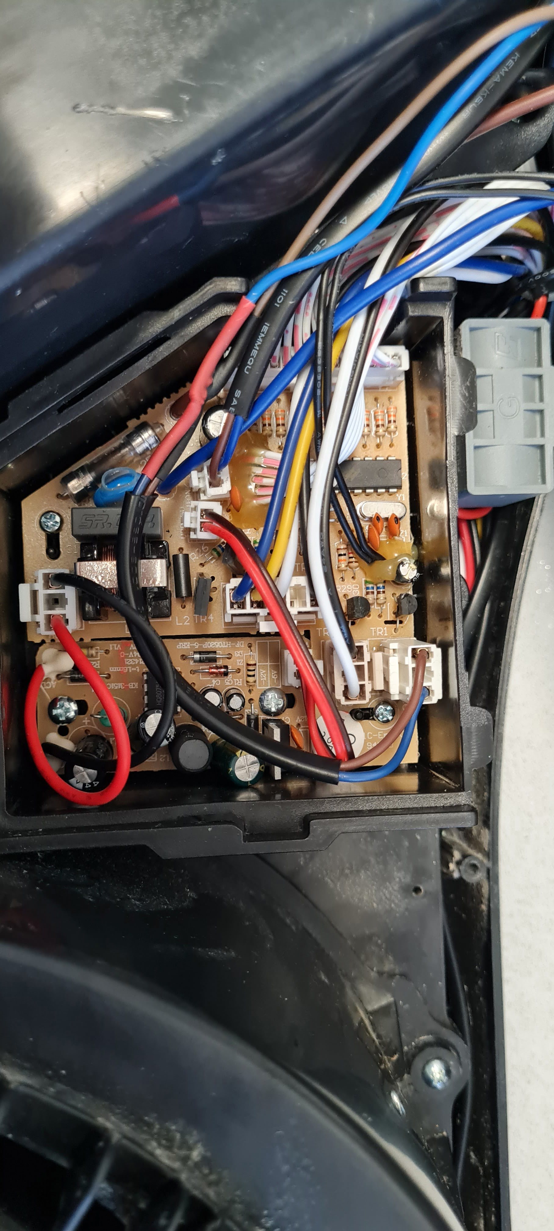

Messaggioda Foto UtenteAndreasss » 26 set 2023, 21:08
Qui si vede che è scoppiato

Messaggioda Foto UtenteEtemenanki » 26 set 2023, 21:26
Quello davanti che e' (sembra) integro e' un 2SC4319, ma di quello scoppiato la sigla e' leggibile ? ... o hai semplicemente presunto che fosse identico a quello integro ? (il che non e' detto).
dalla marca e modello dell'apparecchio non sei riuscito a risalire allo schema ? (sempre se disponibile) ... perche' se comandava un carico in AC, potrebbe benissimo essere un piccolo triac in TO92 ;-)

Messaggioda Foto UtenteAndreasss » 26 set 2023, 21:35
Purtroppo non è più leggibile e penso che sia identico A quello davanti in quanto lo schema elettrico di questo Polifemo argo è introvabile.io presumo guardando la pista che comandi ciò in quanto adesso se accendo la pompa va sempre senza che venga accesa dall' apposito tasto.... oltretutto penso che sia lo stesso anche perché l altri è collegato alla ventola

Messaggioda Foto Utenteedgar » 26 set 2023, 22:12
A sentimento ci sono buone possibilità che i due transistor componenti siano uguali: stessi resistori e gap tra i due piedini. La cosa da fare a mio avviso è dissaldare quello apparentemente intatto e verificare -sperando sia integro- cosa sia effettivamente.

Messaggioda Foto Utenteedgar » 26 set 2023, 22:33
Visto che non è sicuramente un 2SC4319, potrebbe anche essere una marchiatura proprietaria.
Bisogna capire cos'è, poi si possono ipotizzare valori di tensione e corrente per un equivalente.
