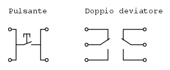

Ciao a tutti, potete spiegarmi gli schemi di collegamento di questi interruttori a 6 pin e questi pulsanti da 4 e 5 pin?

in genere i pulsanti per circuito stampato hanno 4 terminali per un miglior fissaggio meccanico, collegati internamente due a due. Solitamente si tratta di pulsanti normalmente aperti.
Nel caso in foto con 5 terminali, il quinto è collegato alla carcassa metallica che serve da schermo contro disturbi elettromagnetici. Affinché svolga la sua funzione di schermo, il quinto terminale va collegato a massa.
Invece gli "interruttori" a 6 terminali solitamente contengono due deviatori elettricamente indipendenti, che vengono azionati insieme.
Per identificare quali sono i terminali dei pulsanti collegati a due a due, e per identificare i terminali centrali/normalmente aperti/normalmente chiusi nei deviatori, si può usare un multimetro in posizione di misura della resistenza, o di controllo continuità.
Ecco gli schemi delle disposizioni più probabili:
