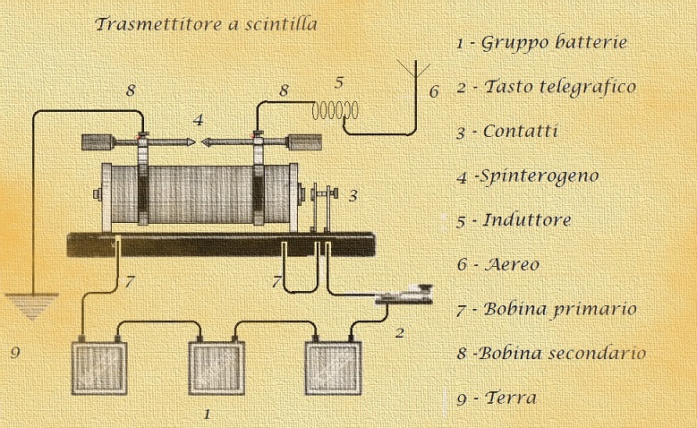

Un omaggio artistico,lo fatto mi, al trasmettitore a scintilla.
In internet non è facile trovare la sequenza cronologica della trasmissione radio.
Suppongo:
1)Rocchetto di Ruhmkoff e filo aereo con coesore.
2) Marconi scopre la terra.
3) E il circuito sintotico quando? e come?

Avrei detto con l'arrivo dei tubi a vuoto (rivelatore di Fleming 1904), invece leggo che le trasmissioni a scintilla sono proseguite fino a oltre il 1913. Quindi lo step successivo per le trasmissioni a "onda continua" è l'audion di de Forest del 1907 (cioè il triodo).

Mi pongo una domanda.La frequenza di trasmissione.
A che frequenza aprriva e chiudeva l'interruttore (3)?
Si può giocare allontando l'interruttore ..o avvicinadolo...ma più o meno a che frequenza siamo?
Si può giocare allontanando l'interruttore ..o avvicinadolo...ma più o meno a che frequenza siamo?
Temo solo 20 - 50 Hz.
Per creare un tono di ascolto gradevole, usavano uno spinterometro rotante con più punte, in modo che ruotando a 3000 RPM > 50 Hz, con 8 punte modulava a 400 Hz.

Fra il settembre 1900 ed il maggio 1901 la Marina Militare eseguì delle prove di trasmissione nell' Alto Tirreno.
Le uniche caratteristiche che conosco sono:
Trasmettitore a scintilla da 8cm
Trasmettitore a scintòlla da 20 cm.
Che distanza potevano coprire? ( a naso).

Theodoro la frequenza di trasmissione di tale trasmettitore veniva determinata da un circuito LC risonante.
Se cerchi "spark-gap transmitter" nel web puoi trovare tutte le informazioni che vuoi.

Messaggioda Foto UtenteTheodoro » 28 ott 2023, 18:07
No, la frequenza era determinata dal ciclo ON-OFF del contatto n.3 della figura.
Il circuito risonante è nel ricevitore.
La mia domanda era la distanza che poteva coprire.

Theodoro ti stai sbagliando, leggi questo https://en.wikipedia.org/wiki/Spark-gap_transmitter e capirai.

stamattina ho avuto l'onore di visitare una superlativa collezione privata di radio e componenti, con oltre 1200 pezzi, alcuni dei quali originali dai laboratori di Guglielmo Marconi e di Marie Curie.
C'erano anche diversi trasmettitori a scintilla, tra cui quello a 400 Hz con le scintille tra i denti di un ingranaggio.
