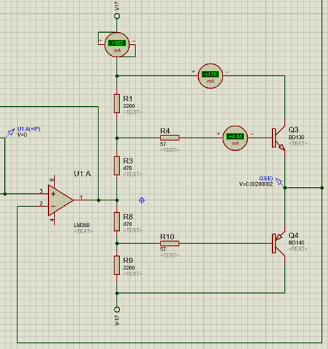

L'ultimo schema mi pare sensato.
Per esercizio e verifica, calcola la potenza dissipata dai transistor quando Vi = 0 ( e di conseguenza Vout = 0 V).

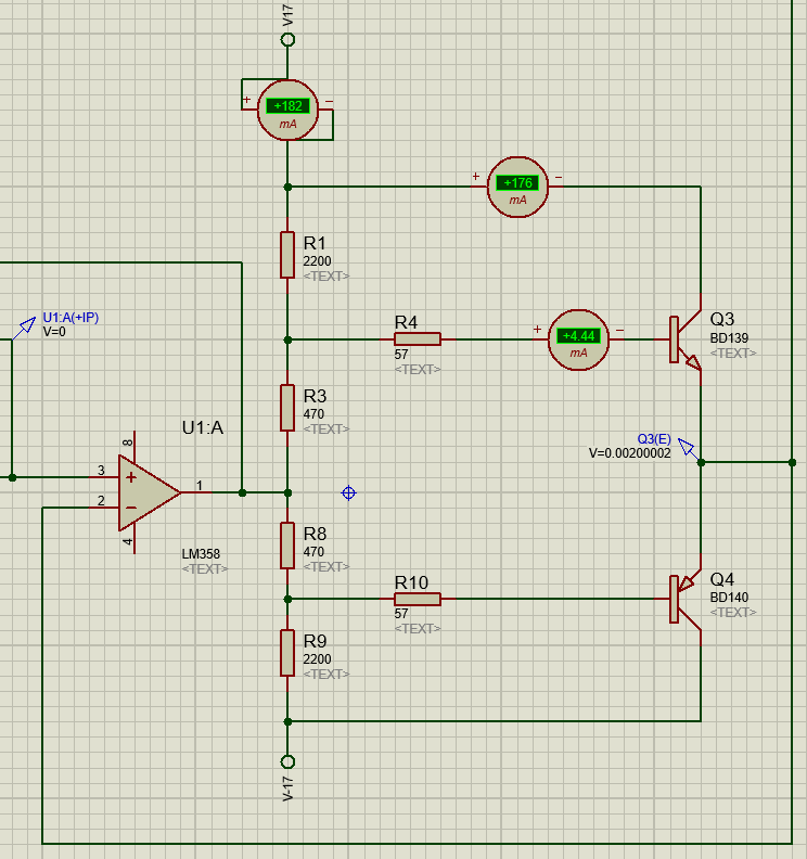

Messaggioda Foto Utentewimatech » 19 ott 2023, 18:45
Il simultore mi restituisce questi valori:

Messaggioda Foto UtenteMarcoD » 19 ott 2023, 23:08
Q3 dissipa 17V x 0,173 A= circa 2,5 W a riposo: non sono pochi.

Messaggioda Foto Utentewimatech » 20 ott 2023, 9:17
Ho notato pure io infatti sto veramente rivalutando l'opzione di usare dei mosfet o di passare magari ad un ampli audio tipo TDA2030 o TDA 2050

Messaggioda Foto UtenteMarcoD » 20 ott 2023, 9:51
Prova nella simulazione ad abbassare la tensione di alimentazione da +-17 V a +-15 o 12 V.
Oppure mettere R 4,7 ohm in serie agli emettitori.
Poi simula in presenza di un segnale Vi sinusoidale.
Scoprirai che impieghi più tempo a simulare che a saldare un componente su un breadboard e provare.
Si dovrebbero raggiungere gli stessi risultati del simulatore con i seguenti calcoli:
Valim = 17 V; R1 = 2200; R3= 470 ; R4 = 57 ohm; Hfe = 50; Vbe = 0,6 V
Veq = Valim*(R3/(R3+R1); Req = (R1*R3)/(R1+R3)+R4;
Ib = ((Veq - Vbe)/Req); Ic = Hfe * Ib;
Pdissipata = Valim * Ic
Foto UtenteMarcoD

Messaggioda Foto Utentewimatech » 20 ott 2023, 11:54
Ok farò tutti i vari test consigliati.
La resistenza da 4,7ohm che mi consigli di mettere in serie agli emettitori sarebbe praticamente una resistenza di ballast giusto?
Lo chiedo perché proprio ieri parlando con un collega di questo circuito me l'aveva consigliata
Così:

Messaggioda Foto UtenteMarcoD » 20 ott 2023, 12:35
Si, mi pare che sia così, il termine zavorra ha diversi significati. E' usato nello schema del vecchissimo uA741 come limitatore di corrente e protezione dai cortocircuiti.

Messaggioda Foto UtenteIsidoroKZ » 21 ott 2023, 11:32
Mi pare un thread partito male con richieste ingiustificate (1A di uscita) e circuiti non corretti, e che sta virando per il peggio con schemi opinabili (nessuna protezione da sovraccarichi, circuiti propensi alla fuga termica e con sensibilita` esponenziali alle variazioni della tensione di alimentazione, uso di operazionali notoriamente scarsi come caratteristiche di linearita`...).
I generatori di segnali sono generatori di segnali, non alimentatori: tipicamente hanno una resistenza di uscita controllata, spesso 50 ohm, e le correnti di uscita sono limitate a un paio di centinaia di milliampere.
Sarebbe secondo me opportuno partire con delle specifiche ragionevoli, poi vedere se eventualmente si puo` costruire qualcosa.
