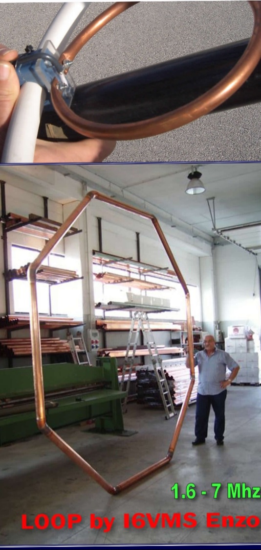

ho capito ecotan.. no in realtà sarei intenzionato a prendere in futuro un apparato anche ad es. in 160 metri solo che non ho capito ancora quale sia il tipo d'antenna più efficiente,alcuni,comprano o costruiscono le loop e contro loop,altri invece usano alberi alti o pali per tirare su un filo come antenna,ecco: quale tecnica garantisce la maggior copertura a pari watt ( emessi dalla radio non dell'antenna) parlando sempre di frequenze attorno al megahertz? è ovvio che chi tira su un filo difficilmente arrivera anche ad un quarto d'onda anche nei 3 MHz
In generale l'antenna più efficiente è quella 1/4 onda su un piano conduttivo di raggio 1/2 onda (una nave in mezzo al mare), oppure un dipolo nello spazio libero (un pallone ).
Un compromesso è una antenna a "L" o a "T" appesa fra due tralicci.
Che polarizzazione vuoi?
Chi ascolta la tua emissione?
Che spazio hai a disposizione?

Messaggioda Foto Utentepino81 » 23 ott 2023, 9:27
buongiorno marco,allora io diciamo che potrei usufruire di un'intera facciata della mia palazzina che sarebbe 3 piani per una lunghezza di circa 25 metri ,
