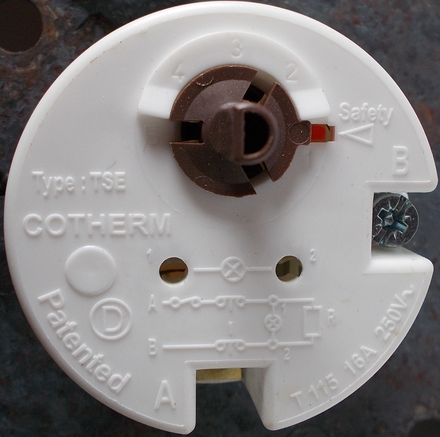

Ne approfitto per chiedere l'ultima info a riguardo boiler sul termostato. Il mio è questo cotherm tse t115
Volevo chiedere:
- se si dovesse guastare, quali caratteristiche devo cercare per uno compatibile? l'originale dovrebbe stare sui 30eur.
- avete idea se si può sistemare nell'eventualità si guasti? sembrerebbe essere apribile.
- i numeri da 2 a 5 incisi rappresentano rispettivamente le temperature massime raggiungibili dal boiler (non ha manopola di regolazione); attualmente su che numero è impostato? quale mi consigliate per ottimizzare i consumi e/o per la vita del boiler?

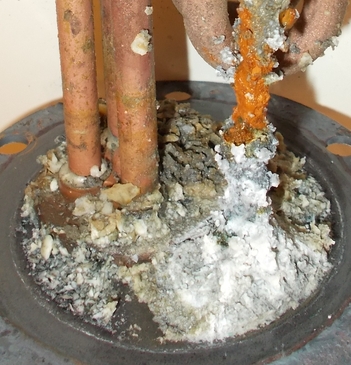

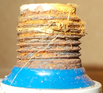

A me sembra ruggine, possibile? Se sì, consigliate di rimuoverla con spazzola d'ottone o lasciarla stare sennò la filettatura perderà tenuta?
Mi sembra evidente che sulla filettatura c'è ruggine. Consiglio in ogni caso una buona ripulita. Poi, se devi collegarci direttamente un flessibile, è necessario passare una lima piatta sull'imboccatura, e rifinire con carta vetrata, in modo da rendere il più possibile uniforme la superficie sulla quale appoggerà la guarnizione di tenuta.
Se invece intendi collegarci altro (es. la valvola del gruppo di sicurezza, oppure un raccordo a "T" per un eventuale vaso di espansione), allora ti consiglio il vecchio metodo della canapa e pasta verde. Per le pressioni in gioco andrebbe bene anche il teflon, ma è necessario dosarlo accuratamente (troppo poco non fornisce una buona tenuta, troppo rischia di essere "trascinato" fuori dalla filettatura durante l'avvitamento).
Per quanto riguarda il termostato, in caso di guasto penso che la soluzione migliore sia quella di portarlo direttamente al negozio di termoidraulica, e farsene dare uno compatibile (le caratteristiche sono più o meno simili per tutti gli scaldabagni ad uso domestico).
Per interpretare correttamente le indicazioni relative alla temperatura impostata, dovresti montare l'apposito pomello che s'inserisce in posizione univoca sul comando del termostato. Tuttavia, considerando la posizione del fine corsa del comando, nella foto che hai messo il termostato mi sembra posizionato alla massima temperatura.

Franco012, aggiungo che personalmente nei lavoretti di idraulica ho rinunciato da tempo all'indosabile teflon per riconvertirmi appunto a canapa e "pasta verde"; usa pure la spazzola per ripulire il filetto, l'importante è che il tubo non sia molto ossidato all'interno e a proposito, hai scritto "diversi anni"... per curiosità quanti ? Quanti anni ha il boiler ?...

Abbiamo trovato il punto debole del boiler: magari tra 5-10 anni e con regolare manutenzione, funzionerà tutto tranne la tenuta della filettatura degli attacchi. Dopo aver scrostato la ruggine con l'opportuna spazzolina a setole metalliche, direi di mettere un velo di grasso ed infine guarnire regolarmente con canapa, che ne pensate? Il grasso dovrebbe fungere da protettivo contro la ruggine ed al contempo sostituire la pasta verde (che non ho).
Tempo fa, ai tempi del boom del teflon, lo provai ma ammetto di non essere stato capace di usarlo perciò ho continuato con la canapa: impiego molto più tempo ma non ho sorprese spiacevoli.

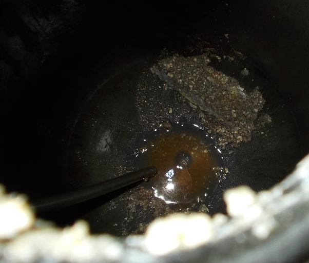

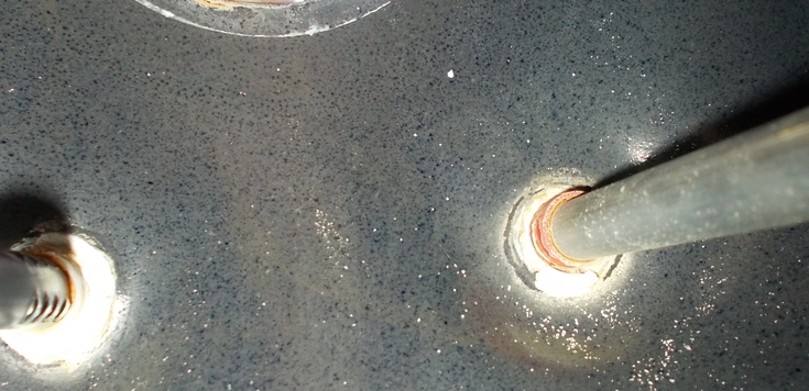

I tubi interni di calda e fredda sono in queste condizioni
ed il boiler ha 4 anni circa, in effetti pensavo di trovare molto più calcare invece ho trovato "solo" questo

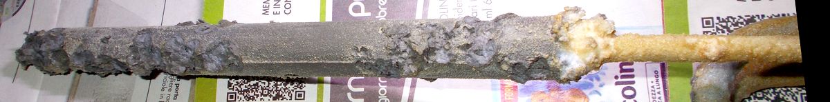

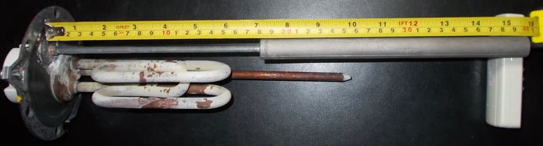

Salve a tutti i manutentori di boiler del forum
Dopo 4 anni che avevo installato il nuovo anodo, ho smontato ed ispezionato.
Questo è l'anodo sacrificale installato nel 2019 per come appariva
Questo è lo stesso anodo per come appare oggi
Questo invece è un paragone di oggi tra quello di 4 anni fa e quello nuovo che ho preso
Secondo me posso lasciare quello vecchio per altri 2 anni e conservare il nuovo, tanto mica scade
; che dite?
