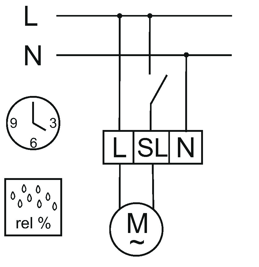

[6] Re: Aspiratore bagno con timer.
Messaggioda Foto UtenteSediciAmpere » 25 ott 2023, 21:10
Non c'è scritta nessuna lettera silla morsettiera?
4.187 5 5 8
Messaggi: 4848
[7] Re: Aspiratore bagno con timer.
Messaggioda Foto Utentesetteali » 25 ott 2023, 21:46
Probabilmente mi sbaglio, però mi pare che dove ci sono i fili nel mammuth ci siano scritte delle lettere. Dal cellulare non riesco a distinguere.
Alex
(Giuseppe Giusti) <<
Foto Utentesetteali
11,9k 5 5 9
Messaggi: 5921
[8] Re: Aspiratore bagno con timer.
Messaggioda Foto UtenteMike61 » 25 ott 2023, 22:23
Scusa ma sul link inserito dell'aspiratore c'è anche il manuale. Comunque il primo contatto a sinistra è SL, poi N e L. Sul contratto SL va messa la fase interrotta, su N il neutro e su L la fase diretta

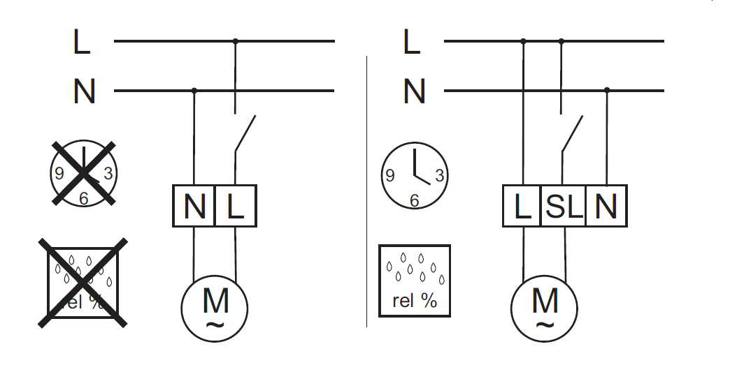

[9] Re: Aspiratore bagno con timer.
Messaggioda Foto UtenteFranco012 » 25 ott 2023, 22:31
setteali ha scritto:Dal cellulare non riesco a distinguere.
Così è più chiaro (immagine tratta dal manuale):
Schema con e senza timer

[10] Re: Aspiratore bagno con timer.
Messaggioda Foto UtenteKagliostro » 25 ott 2023, 22:31
A me sembra che si veda tutto sia sulla foto dell'aspiratore che nel manuale utente disponibile
ecco gli estratti delle immagini
