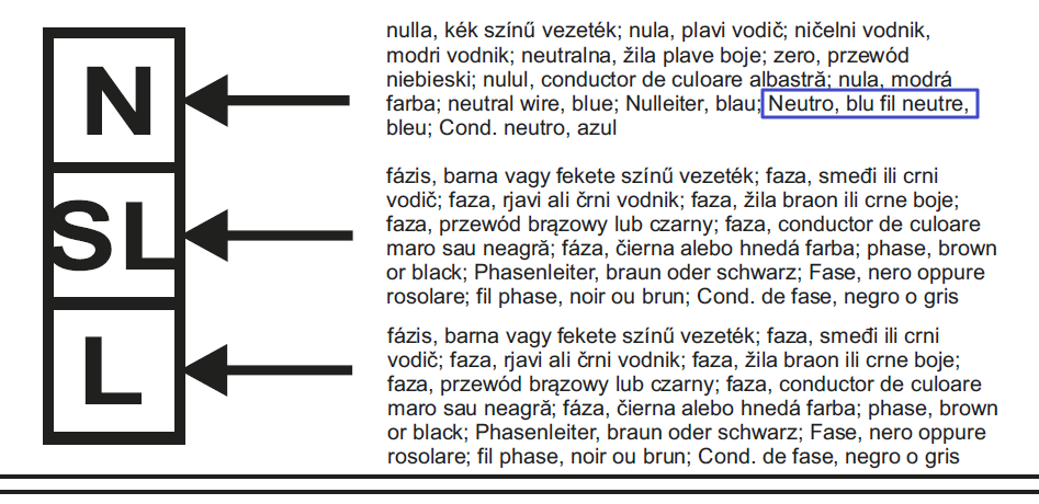

Quindi hanno il Neutro Nero ... deve essere chiaro dalla iniziale :evil:

Nel manuale c'è scritto chiaramente che il filo su "N" è il neutro di colore blu:
Colori utilizzati
P.S.
Nella traduzione in Italiano, il marrone è diventato "rosolare" :-)

Sì, però il collegamento interno ha il neutro nero (morsetto centrale) e la fase interrotta blu (morsetto di sinistra)

Forse si tratta di un articolo sul quale hanno sbagliato a collegare i fili, un difetto di fabbrica

Ma quella foto di cosa è ?
Intendo la foto al 15
Da dove arriva ?
Nel manuale non c'è
Del singolo pezzo in discussione non può essere
E quindi?

E che ci azzecca?
Quella è una foto pubblicitaria
Non ha nessuna valenza tecnica

standardoil ha scritto:E che ci azzecca?
Foto UtenteNivek97 ha scritto: "Ammesso che il blu sia il neutro, il nero la fase e il rosso la fase dell’interruttore..."
Il collegamento che ha descritto in seguito sarebbe giusto, ma l'aspiratore non funziona.
Penso che sia possibile che il suo aspiratore sia identico a quello della foto e che sia stato ingannato dal colore.
