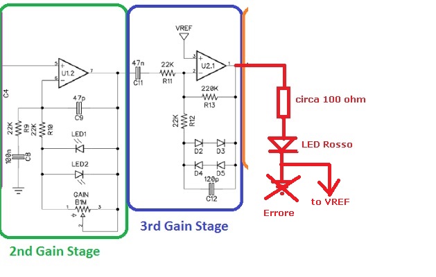

Riguardo I valori da misurare per R9 e Gain intendevo il valore resistivo (e non la tensione)
Con il cursore del pot del gain posizionato tutto verso il pin 3 (guadagno max) I due LED 1 e 2 si accendono (lampeggiano) con un segnale in ingresso?
Ricordi se nel primo modulo che avevi montato I due LED si accendevano?
No, anzi scusami tu!
Su R9 il valore è 21.7k con Gain aperto al massimo e su quest'ultimo siamo a 997k misurando tra centrale a pin 1 (il pin 3 è da schema collegato direttamente al centale). Per quanto riguarda i due led, non si accendono se il tight è tutto aperto verso il pin 3, con tight in calo si accendono. Non ricordo se lo faceva anche con l'altro pedale, scusa! magari provo a chiedere al mio amico se può verificare i comportamento dei due led sul suo.

Provo a fare delle considerazioni - prendile come ragionamenti ad alta voce.
1) se i LED 1 e 2 si accendono vuol dire che in uscita a U1.2 sono presenti almeno 1.6 V (se I led sono rossi o una tensione piu' alta per un colore diverso).
2) lo stadio successivo U2.1 guadagna 10 (R13 (220K) / R11 (22k)) per "piccoli" segnali e guadagna 1 per segnali > 2*VDx (circa 1.3 V)
3) se i LED 1 e 2 si accendono allora lo stadio successivo U2.1) dovrebbe "tosare" ampiamente il segnale in ingresso con conseguente "grossa" distorsione
4) i ragionamenti qui sopra sono solo parzialmente corretti perche' trascurano la presenza delle due resistenze R10 e R12 da 22 K presenti nei due stadi citati.
In assenza di oscilloscopio proverei ad aggiungere un LED come da schema seguente e guarderei come si comporta il LED Rosso quando i due LED 1 e 2 lampeggiano.

Ho appena effettuato la prova del led rosso da saldare con resistenza tra il pin 1 del IC2 e il suo catodo al pin VR, e il led si accende quando suono, ho notato che all'inizio si accendeva con più luminosità, successivamente questa è andata a scemare e si accende più affievolito (non so se può essere un dettaglio da prendere in considerazione) . Per i due led quelli che sono sullo schema, non mi si accendono se suono. Si accendono solo LED4 e LED3.
edit: Anche il primo pedale non accende i LED1 e 2 quando c'è segnale in ingresso

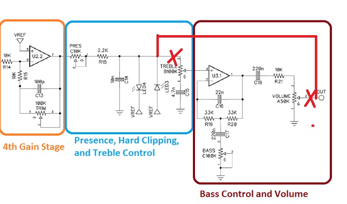

antodima ha scritto:Per i due led quelli che sono sullo schema, non mi si accendono se suono. Si accendono solo LED4 e LED3
Proseguo con I ragionamenti ad alta voce.
Se i LED 4 e 3 si accendono allora in uscita allo stadio c'e' la max tensione possibile e - come dice la didascalia della sezione - Hard Clipping.
Proverei, come da schema, a escludere la sezione "Bass Control and Volume" e collegheri il connettore di uscita direttamente ai LED.
