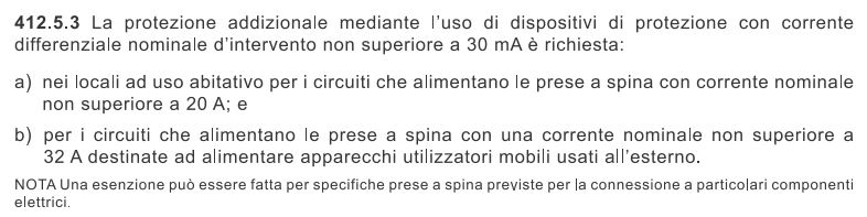

In locali abitativi la norma CEI 64-8 indica il limite a 20 A.
In locali non abitativi l'obbligo, fino a 32 A, c'è solo per prese destinate a alimentare apparecchi mobili usati all'esterno.
Quindi nel caso di presa che alimenta un quadro l'obbligo ci sarebbe solo in locali abitativi per prese fino a 20 A, non per prese da 32 A.
In ogni caso la nota consente le eccezioni alla regola.

SediciAmpere ha scritto:Sarebbe la cosa più logica anche per me, ma purtroppo secondo le norme, una presa da 32A deve essere protetta da differenziale da 30mA
Continuo a credere che allora la soluzione proposta all'inizio sia la più semplice: cambia prese e spina da 32 A con quelle da 63 A e modifica il differenziale da 30 mA con uno da 300 mA tipo S.
E finito il chiasso.
Ne siamo sicuri? 32A mi risulta sia il limite massimo per prese e spine che possono essere utilizzate da persone ordinarie e che sono previste per uso generale.
"Commento 1
411.3.3 Con l’espressione “persone ordinarie” si intendono le persone non istruite (vedere Allegato
51A, codice BA1, e 538.1) in particolare nei confronti del rischio elettrico.
Si ritiene che, in assenza di ulteriori informazioni, la presenza di tali persone sia sempre da considerare
possibile nei locali ad uso abitativo."
