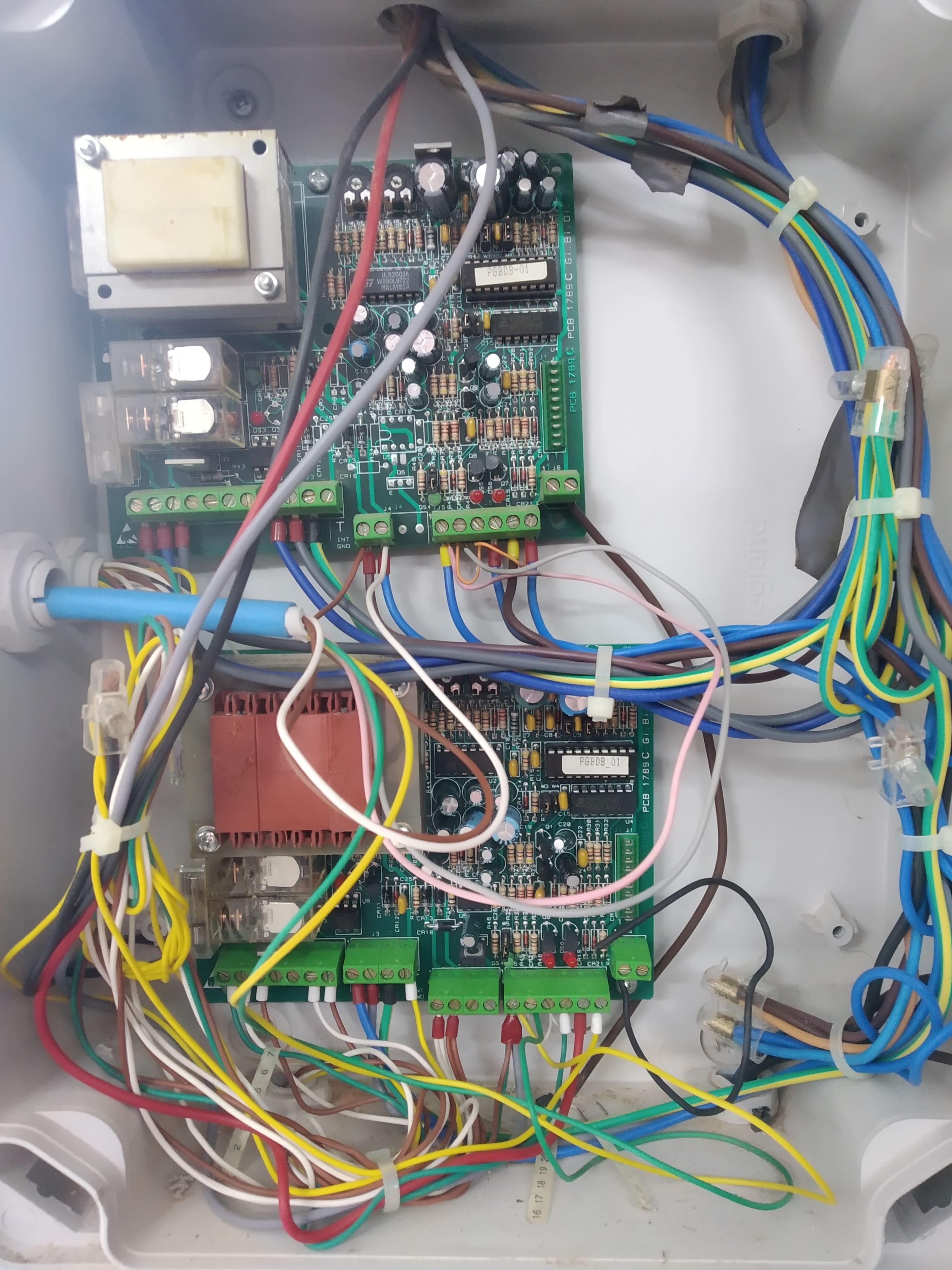

Messaggioda Foto Utentegabrisav » 30 ott 2023, 10:47
Cerca cosa fanno i 2 trimer T1 e T2
Uno dovrebbe essere quello del tempo si pausa

Messaggioda Foto UtenteJAndrea » 30 ott 2023, 11:24
Prova a spostare il Dip-switch contrassegnato da (G2) dovrebbe disattivare la funziona di auto-chiusura.
Potrebbe servire uno Spegni-accendi dopo la modifica impostazione.
La scheda sembrerebbe questa:
http://doc.gibidi.com/ISTRUZIONI-INSTRU ... _rev03.pdf

[13] Re: Saracinesca motorizzata
Messaggioda Foto UtenteFoxdie89 » 2 nov 2023, 0:02
Si il manuale è quello li', quindi concretamente cosa dovrei fare e su quale scheda ? potete segnarlo ? vi riallego le foto delle schede, grazie

[15] Re: Saracinesca motorizzata
Messaggioda Foto UtenteJAndrea » 2 nov 2023, 23:58
Prova a fare così...
-stacca l'alimentazione alle centraline
-Apri la scatola dove sono contenute
- Togli il Jumper "W3" e mettilo così come è messo "W5", in modo da non cortocircuitare più i due pin.
-Rialimenta la centraline
-Prova a vedere se fa quanto voluto.

[16] Re: Saracinesca motorizzata
Messaggioda Foto UtenteFoxdie89 » 4 nov 2024, 20:15
Scusate per il mostruoso ritardo, ma non trovavo piu' i dati per accedere, alla fine ho risolto togliendo il Jumper W3 :)
