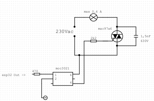

Alimento prima il triac . Il problema si verifica anche con la sezione di controllo esp32 scollegata. Non è sicuramente un problema legato al controllo del triac.

Se casualmente applichi la tensione in un istante in cui la sinusoide di rete presenta un valore abbastanza elevato, il triac innesca per dv/dt poi può disinnescare al passaggio per lo zero.

Fai il contrario, prima alimenti la sezione di controllo POI il Triac. e vedi se succede ancora.
Metti un pull down sull'ingresso del MOC, quello che hai in casa 10/100/4.7 k ohm. in questo modo dai uno stato determinato !
per Sezione scollegata: ma con i pin del moc messi a massa immagino ? non "voltante".....
IMHO è una questione che sto povero moc si trova in ingresso uno stato sconosciuto (sezione di controllo disalimentata o scollegata) e casualmente triggera il tristore

rbacchi ha scritto:... Quindi o è sbagliato lo schema oppure la sigla.
MOC3020, 3021, 3022, 3023, sono optotriac, contengono un triac che viene mandato in conduzione dalla luce prodotta dal led lato pilotaggio, l'unica differenza fra i 4 e' la corrente necessaria al led per mandare in piena conduzione il triac (piu il numero e' alto, meno corrente serve), e sono "random-phase", cioe' non contengono alcun circuito di innesco al passaggio dello zero, per cui possono essere usati anche per fare dimmer o regolatori.
Mentre invece, ad esempio, MOC3061M, 3062M, 3063M, sono la stessa cosa ma incorporano un circuito di "zero-crossing", per cui il triac si innesca solo al passaggio dello zero della sinusoide, sono piu adatti a farci rele' o interruttori (minori disturbi causati dall'innesco) ma non vanno bene per dimmer o regolatori.

Avendo notato che il problema si presenta anche con il circuito di pilotaggio del gate scollegato ho trovato questa soluzione che sembra essere efficace.
