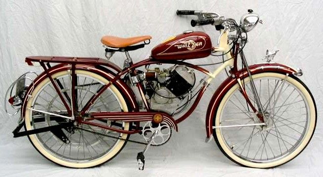

Messaggioda Foto UtenteKagliostro » 11 nov 2023, 20:46
Vedo che per il nome hai già delle buone opzioni, fosse stato per me ti avrei consigliato Whizzer ;-)
