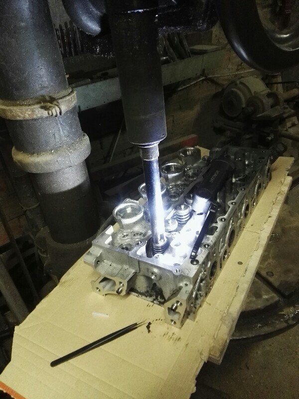

Messaggioda Foto Utentelodovico » 4 dic 2023, 18:44
Grazie mille a tutti,
vi allego un paio di foto dove vi mostro come ho smontato le valvole usando un vecchio trapano a colonna dove ho messo una grossa punta ed ho infilato un tubetto del diametro di poco inferiore al dischetto che preme la molla, con l'estremita' opportunamente sagomata in modo da permettere l'accesso ad una pinzetta , per estrarre i semiconi che lo fermano sulla molla.
In questo modo, senza far girare il trapano ovviamente, e' bastato abbassare la punta e le molle venivano compresse facilmente.
Molto meglio di usare quella specie di morsetto che ho visto essere disponibile su amazon...

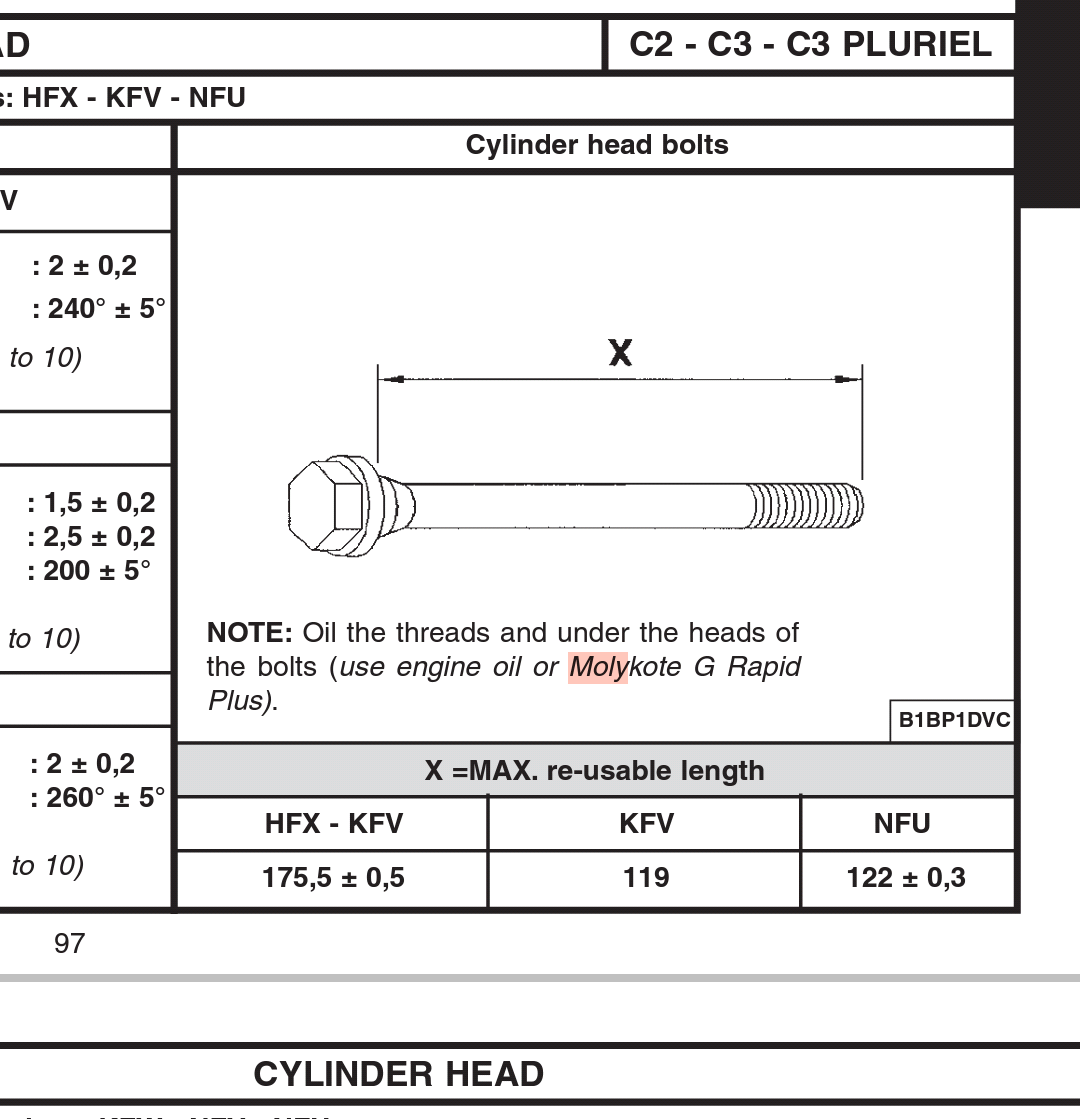

Ora avrei da aggiungere una domanda che riguarda la lubrificazione dei bulloni della testata prima di montarli:
nel manuale di officina ho trovato questa indicazione:
Io tendenzialmente userei olio motore (lo stesso usato dalla mia auto), perche' quel grasso li indicato Molykote etc etc costa parecchio...
Oppure e' meglio il grasso? In tal caso, secondo voi ne esistono di equivalenti piu economici? A base di molibdeno, leggo..
