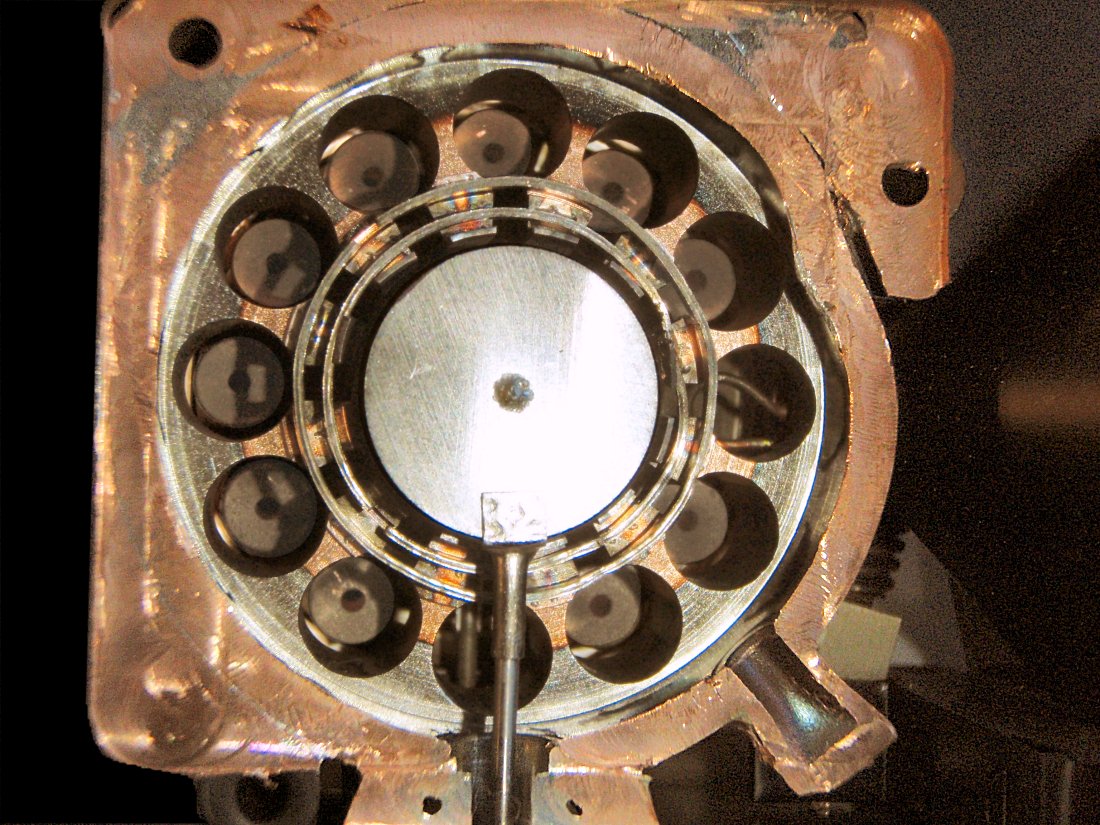

Piercarlo ha scritto:Quarta e ultima curiosità: cosa è oggi esattamente un magnetron? Qual è la fisica del suo funzionamento? I miei arrugginitissimi ricordi in merito lo descrivevano come un particolare tipo di tubo elettronico; è ancora così?
Rispondere a questa domanda è un casino :D
Il funzionamento di un magnetron è tutt'altro che banale.
E' un tubo elettronico nel senso che vengono generati elettroni liberi per effetto termoelettronico, che poi vengono deviati in un'orbita circolare dalla forza di Lorenz che subiscono per effetto dei magneti.
Per spostarli dal catodo si impone una forte tensione anodica, come si fa in un CRT.
Gli elettroni vengono portati verso delle camere risonanti che all'accensione del magnetron, dopo un transitorio, tendono a sincronizzarsi in frequenza per coerenza, dato che vengono rese comunicanti.
Dopo il transitorio tutto il tubo oscilla alla stessa frequenza, data dalla dimensione delle cavità.
Se ne cerchiamo un equivalente elettrotecnico in pratica è un risonatore LC, dove la parte induttiva è data dalla cavità arrotondata e la parte capacitiva è data dal taglio che rende comunicanti le camere.
Quando la prima cavità viene fatta risuonare, la seconda risuona anch'essa e così la terza, la quarta ecc...
Se ne cerchi un parallelo meccanico è come mettere un martellino che colpisce periodicamente un diapason. Molti altri diapason sono posti nelle vicinanze e quando forzi l'oscillazione del primo si mettono ad oscillare anche tutti gli altri, in modo tale per cui si sincronizzino sulla frequenza media di oscillazione.
Viene poi realizzata, in una delle camere una spira che preleva parte dell'energia (peggiorando la stabilità della frequenza di oscillazione) e la convoglia all'interno di una guida d'onda.
Resterebbe da spiegare come far oscillare il magnetron solo nel modo fondamentale, e per farlo bisogna osservare come viene realizzato il blocco anodico, che contiene da 8 a 20 cavità, che, come dicevo, sono i risonatori di cavità che determinano la frequenza. Quando un risonatore oscilla, eccita anche il risonatore vicino a oscillare, ma con uno sfasamento di 180°. Questo ritardo da risonatore a risonatore fa sì che il blocco dell'anodo agisca come una linea di ritardo autonoma. Manipolando dimensioni e distanze si possono mandare sotto taglio tutti i modi non fondamentali.
Restano i modi TEM che vengono cancellati cortocircuitando in continua le camere risonanti opposte.
In genere un magnetron non è costruito per ottenere una grande stabilità sulla frequenza di funzionamento, piuttosto si utilizza dove si richiede potenza.
Un problema, per esempio, per citarne uno importante, che hanno i magnetron è che durante il funzionamento si riscaldano e la deformazione termica della camera risonanti influenza la frequenza.
Spero di averti confuso abbastanza le idee :mrgreen:
In figura l'interno di un magnetron:

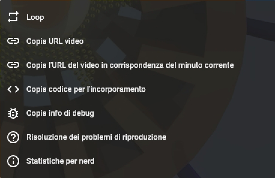

Piccolo suggerimento (se a qualcuno può essere utile):
Per far iniziare la riproduzione di un video YouTube da un momento ben preciso, è sufficiente aggiungere all'indirizzo "&t=XmYYs", dove X indica i minuti, e YY i secondi.
In questo caso, sarebbe:
Codice: Seleziona tutto
[youtube]lVu11WWrNbQ&t=2m[/youtube]
Curioso il fatto che, una volta iniziato il video, l'indirizzo cambi, visualizzando il numero di secondi anziché il numero di minuti (in questo caso, appare "&t=120s").
Un altro metodo è quello di bloccare il video al momento desiderato, e cliccando con il tasto destro del mouse selezionare la terza opzione del menu:
Copia l'URL del video in corrispondenza del minuto corrente.
