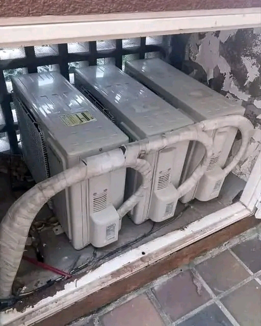

Messaggioda Foto Utentepusillus » 30 nov 2023, 17:28
trovata in rete :D

Messaggioda Foto UtenteFranco012 » 30 nov 2023, 18:00
A me sembra un lavoro ben fatto (*):
  • tubazioni di andata e ritorno coibentate (lo si vede dal diametro esterno);
  • curve effettuate con ampio raggio di curvatura;
  • tubazioni poste in alto rispetto al compressore, per evitare che l'olio si accumuli nelle unità interne (che dalla foto sembrerebbero installate più in basso delle unità esterne);
  • applicazione di fasciatura (si presume resistente ai raggi UV) per evitare la corrosione dell'isolante nel tempo.
  • esteticamente ordinato.
(*) = RETTIFICO: mica tanto, vedi commento successivo.

Messaggioda Foto UtenteEtemenanki » 30 nov 2023, 19:53
L'aria in uscita dal terzo sara' calda a sufficenza per cuocerci una bistecca, o serve aggiungerne un quarto ? :mrgreen:

Messaggioda Foto UtenteFranco012 » 30 nov 2023, 21:22
Hai ragione, Foto UtenteEtemenanki, in effetti la distanza tra le unità non è certo ottimale. L'aspirazione dovrebbe avvenire anche di lato... si spera.

Messaggioda Foto Utenteclaudiocedrone » 30 nov 2023, 22:29
Ne avevano messo uno, "ma non raffredda abbastanza! " allora hanno messo il secondo per raffreddare il primo "ma ancora non raffredda abbastanza! " quindi hanno aggiunto il terzo.

Messaggioda Foto UtenteThEnGi » 1 dic 2023, 11:47
pusillus ha scritto:trovata in rete :D
Sul lato destro a circa 1/3 dal basso si vede il cardine di un antina, secondo me sono riusciti a chiuderli dentro :mrgreen:

Messaggioda Foto UtenteJAndrea » 1 dic 2023, 12:02
Tra l'altro, l'ultima è praticamente appoggiata alla parete....

Messaggioda Foto Utenteguzz » 2 dic 2023, 13:34
E dov'è il problema? Ci sono le altre colonne che tengono su tutto :lol: :lol: :lol:
(a parte che è da verificare, non mi fido troppo delle foto prese da internet)
