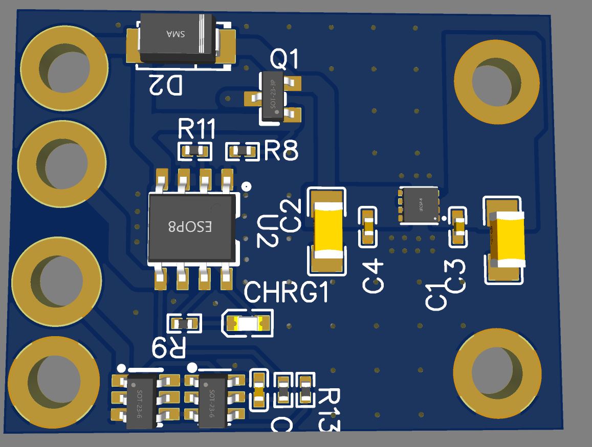

Le celle litio non vanno lasciate sotto tensione, terminata la carica vanno disalimentate !
Usare un modulo TP4056 (con protezione magari) + Mosfet + Diodo + resistenza (+ eventuale LDO) per creare un UPS ?
Edit: Corretto schema con terminali -Vout e -B separati, nel 99% dei casi +B e +Vout sono assieme anche se su pin separati

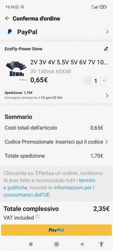

Messaggioda Foto Utentetrittico69 » 7 dic 2023, 16:16
Avendo già un caricabatterie potrei usare quello?
Eventualmente ho trovato questo pannello in allegato

Ho provato a buttare giù un PCB (WIP), non è un prodotto finito !
Spazio ce ne è, sarebbe da valutare capcità in ingresso al TP. Sicuramente spazio per un 100nF va trovato (la ho dimenticata :mrgreen: )
Come LDO usa un ADP124ACPZ-3.0, che ha massima corrente 500mA
Dimensioni 32x25 mm, il dropout è 150mV anche alla massima potenza non dovrebbe scaldare più di tanto. Mi preoccupa di più il TP4056, ma basta stare bassi con la corrente di carica (tanto è in tampone).
Comunque ho Traforato la scheda ed è tutto piano in rame

Messaggioda Foto Utentetrittico69 » 7 dic 2023, 16:40
Eccolo
T
