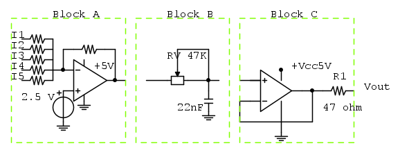

alien75 ha scritto:Ecco il completamento: come vedi devo alzare l'ingresso non invertente da 2,5v per non tagliare il segnale
Come hai "alzato l'ingresso non invertente da 2,5v" nel tuo disegno non si vede.
Presumo che sia come qui sotto - Block A
Il Block B e' il tuo pot. digitale + 22 nF per realizzare il passabasso.
Il Block C e' necessario solo se il segnale in uscita al Block B va ad un ingresso a bassa resistenza.
Se la resistenza di ingresso dello stadio cui e' collegata l'uscita del Block B >> 47 k il Block C non e' necessario.
Se l'uscita del Block C va "all'esterno" e' opportuno inserire la resistenza R1 47 ohm.

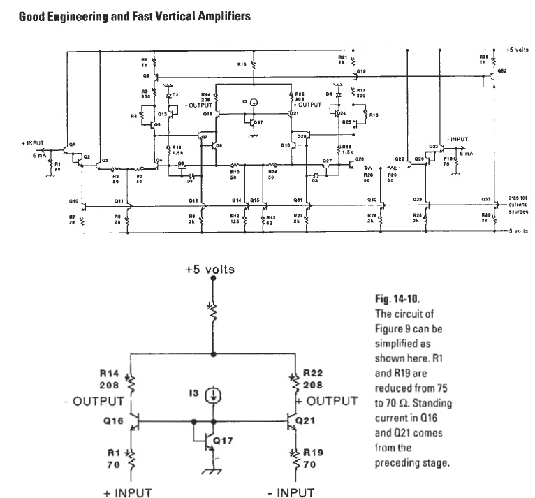

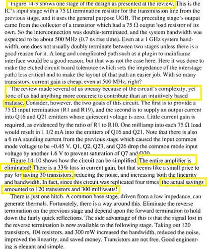

elfo ha scritto:Risulta da documenti che in Tektronix - durante una peer review di uno schema - una intera parte di circuito fu omessa perche' inutile

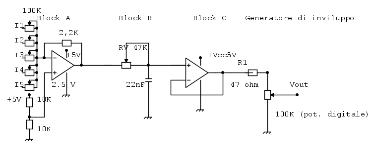

Messaggioda Foto Utentealien75 » 8 dic 2023, 19:19
Ecco il disegno completo di quello che voglio realizzare:
Che te ne pare Elfo?
Il collegamento centrale del potenziometro finale va collgato ad un sommatore a guadagno unitario sempre ad alimentazione singola, lo scopo e creare un sintetizzatore bifonico (quindi due canali identici a quello disegnato che mandano i rispettivi segnali al sommatore finale).

Messaggioda Foto Utenteelfo » 8 dic 2023, 20:10
1) la resistenza da 2.2 k la porterei al valore di 10 k se non ci sono buoni motivi per averla da 2.2 k
2) le resistenze del partitore da 10 k le porteri a 100 k
3) tra il centrale del partitore e massa metterei un condensatore da (almeno) 100 nF
4) la resistenza da 47 ohm non serve se lo stadio sommatore successivo e' nella stessa board
5) se il pot. digitale da 47 k puo' "arrivare" al valore 0 (zero) ohm inserirei una resistenza da 47 - 100 ohm tra l'uscita dell'Op-Amp e il pot. digitale per "isolare" l'uscita dell'Op-Amp dal condensatore da 22 nF
6) bypasserei le alimentazioni con 100 nF

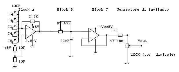

Messaggioda Foto Utentealien75 » 9 dic 2023, 0:45
Ho modificato così: non no messo nessuna resistenza in serie al potenziometro del filtro perché il pot. digitale ha una resistenza minima di 390 ohm quindi il problema non sussiste (scollegherò il centrale che mette in comunicazione il laterale dx).
Ho lasciato la resistenzada 2,2K, perché secondo i calcoli è l'unico valore che mi permette di attenuare il segnale fino ad un decimo della tensione massima di 5V, cosa che non posso ottenere
se mettessi una resistenzada 10K.
Che ne pensi?
