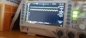

Gli ingressi I sono collegati e gli oscillatori erogano sia la componente continua che il segnale.

alien75 ha scritto:Siete sicuri funzioni il buffer non invertente messo dopo il filtro ?
[cut]
Ho appena fatto una prova e non arriva segnale in uscita del buffer, infatti rilevo +5V senza segnale
Io sono sicurissimo di riuscire a farlo NON funzionare - ma non ti dico come :(
Potresti, per favore, fare le misure dello schema qui sotto?
[cut]
Vanno bene lo stesso due sonde dell'oscilloscopio?

Messaggioda Foto Utentealien75 » 9 dic 2023, 21:54
Non riesco a ridimensionare la foto delle tracce, l'immagine è troppo grande per essere inviata.
Come faccio a rimpicciolire il numero di pixel?

[36] Re: Problema con filtro p basso ad alimentazione singola
Messaggioda Foto Utenteelfo » 9 dic 2023, 21:56
Scrivi I numeri:
V1=
V2=

[39] Re: Problema con filtro p basso ad alimentazione singola
Messaggioda Foto Utentealien75 » 10 dic 2023, 2:24
Ecco le tracce:
Traccia gialla ingresso, traccia blue uscita.

[40] Re: Problema con filtro p basso ad alimentazione singola
Messaggioda Foto Utenteelfo » 10 dic 2023, 7:52
alien75 ha scritto:Ecco le tracce:
Nell'immagine non si legge:
- la scala della sensibilita' vertical (V/Div) dei due canali
- il riferimento di "zero" dei due canali
Se scrivi due numeri dai piu' info.
