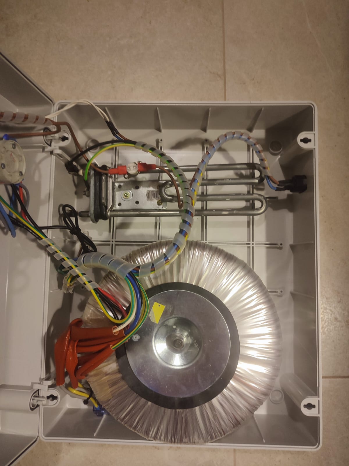

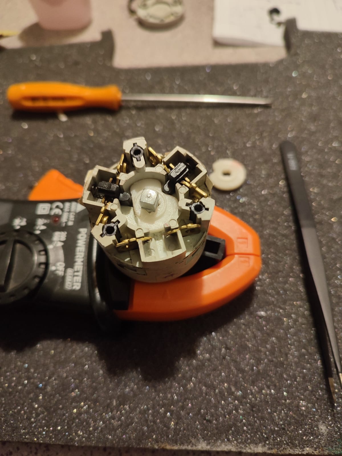

alla fine ho recuperato la resistenza della mia vecchia lavatrice (che "fortuitamente" ha deciso di lasciarmi esattamente la settimana scorsa); in particolare una resistenza da 27.4 ohm 2kW, perfetta per lo scopo.
CIRCUITO

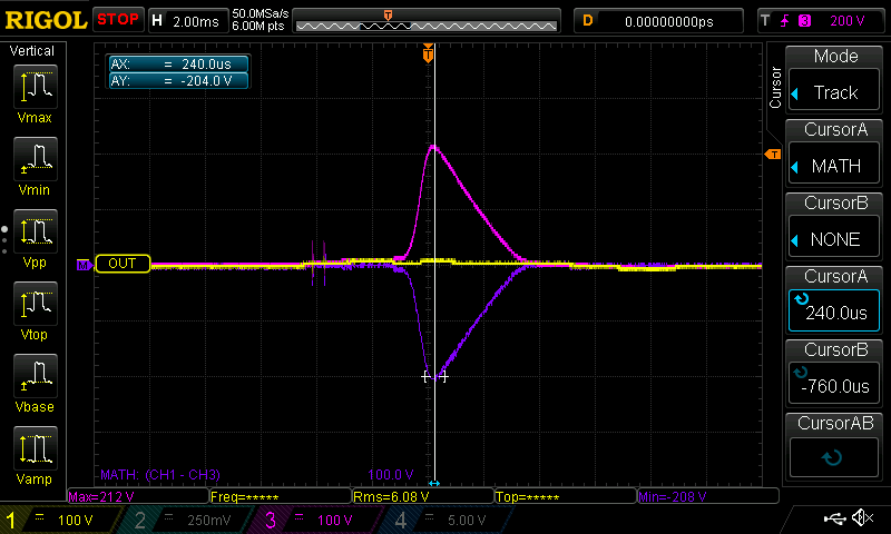

Considerando il primario come un corto, la corrente di spunto risulta quindi teoricamente limitata a 230/27.4 = 8.39A, dissipando una potenza istantanea di picco di 1.9kW.
Il circuito che ho realizzato è il seguente:

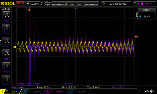

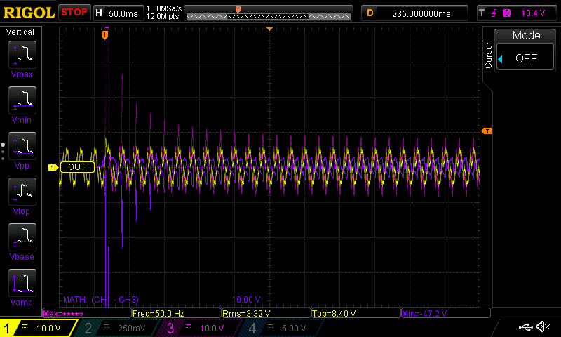

Come si può notare la corrente di spunto viene correttamente limitata a circa 7.60A (traccia viola, lettura differenziale ai capi della resistenza da 27.4ohm), e la sovracorrente iniziale dura all'incirca 8 / 9 periodi a 50hz:
IMPLEMENTAZIONE PRATICA

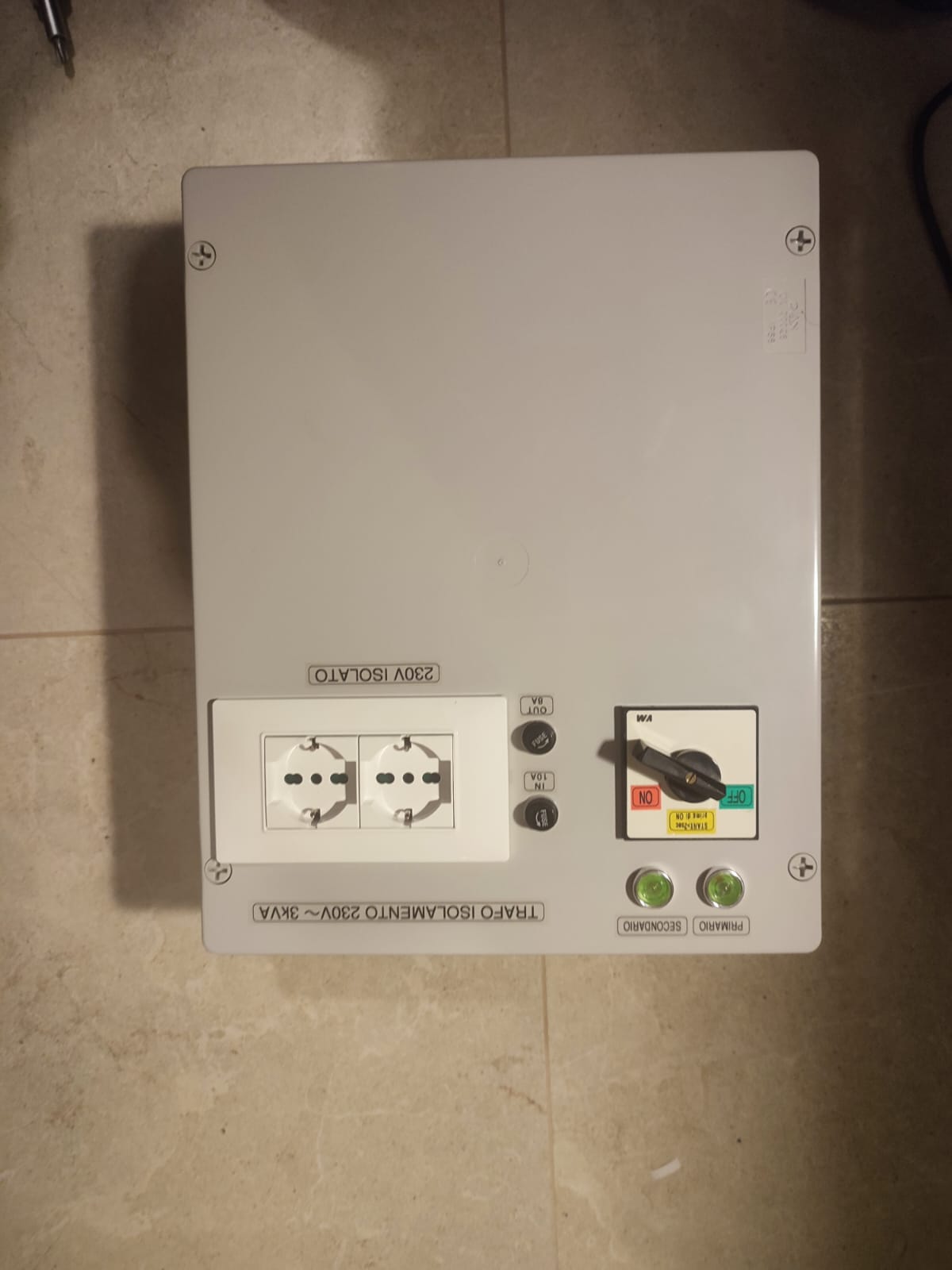

Per l'implementazione pratica ho preso in considerazione l'idea dei teleruttori, ma si ponevano diversi problemi, primo fra tutti veniva a mancare il requisito di base che mi sono dato come obbiettivo, ovvero fare tutto con materiali che avevo già in casa (mi mancava il teleruttore, il trasformatore di alimentazione, ecc...). Ho considerato diverse topologie, sia analogiche che a microcontrollore, ma mi stavo sbizzarrendo un po troppo con controlli di temperatura, sicurezze di vario genere, sensing di corrente e tensione, ecc. perdendo di vista la semplicità che stavo cercando.
Ho quindi seguito l'ottimo consiglio di
Kagliostro riutilizando un interruttore rotativo, al quale ho dovuto riconfigurare (e modificare manualmente) le camme in modo da ottenere il funzionamento voluto.
La sequenza di avvio consiste quindi nell'attivare l'interruttore sulla prima posizione (inserendo la resistenza di spunto), e dopo qualche secondo passare alla posizione 2 che la cortocircuita e attiva l'uscita (per evitare di avere un avvio a carico inserito).

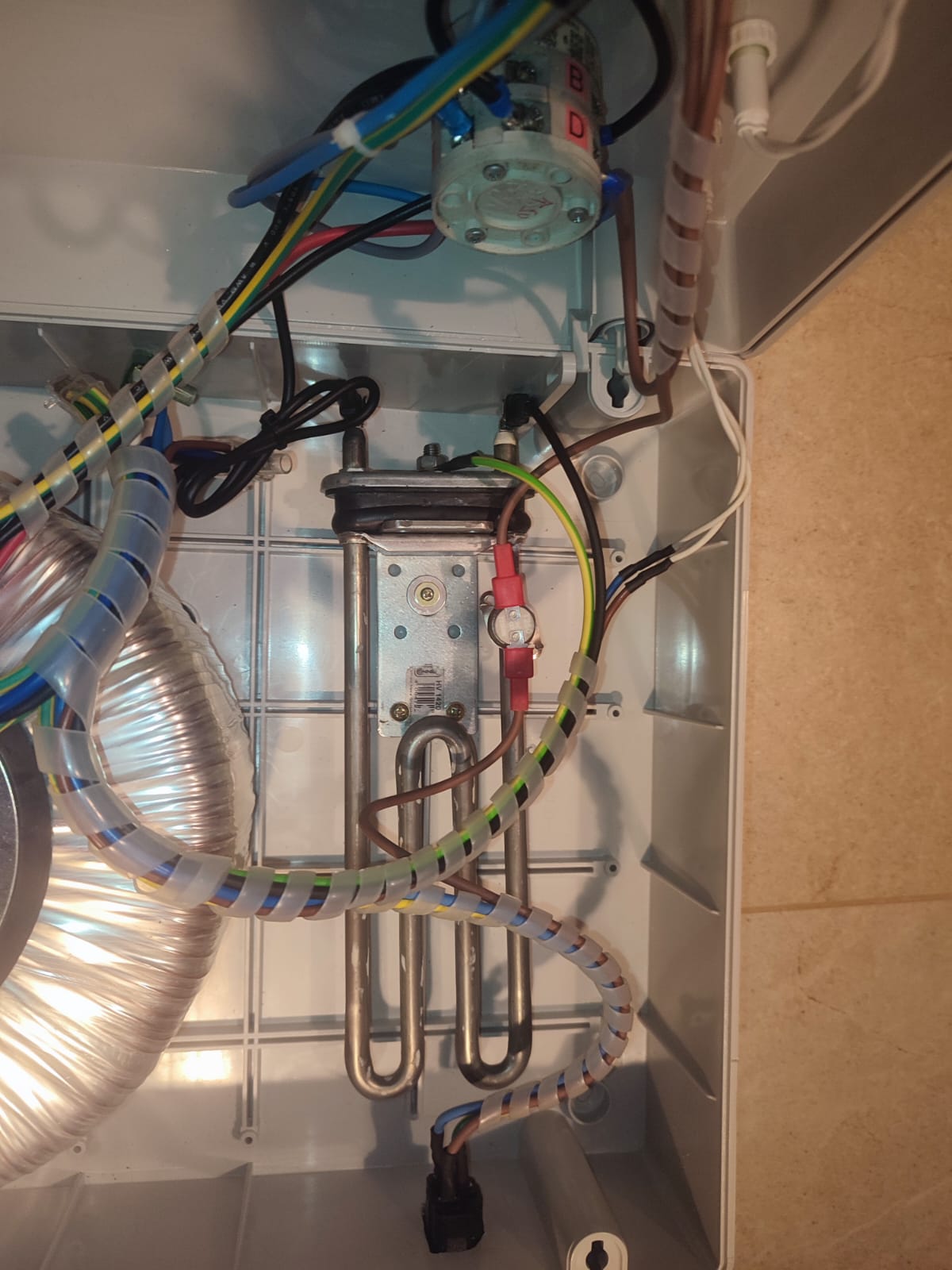

Per la realizzazione (terminata grazie al ponte dell'immacolata), a meno delle prese e del contenitore, è stato riutilizzato tutto materiale che già avevo disponibile (di recupero) in laboratorio. Per sostenere la resistenza ho utilizzato una piastra di acciaio piegata ad hoc, sfruttando la guarnizione della resistenza come elemento anti-vibrante.
PROTEZIONI
Per quanto riguarda le protezioni, il fusibile sull'uscita è stato sottodimensionato (8A) per avere un interruzione "preventiva" per non stressare troppo il trasformatore in 'prossimità' dei dati di targa.
Nel caso in cui il trafo presenti un corto durante la sequenza di avvio, la spia relativa al primario rimane spenta e la resistenza si scalda notevolmente. Su quest'ultima è posizionato un interruttore termico da 120°C (l'unico che avevo in casa) in modo da interrompere l'alimentazione. La resistenza si scalda solo se inserita e con trafo in corto, quindi male che vada, in caso di guasto se non spento continuerà a ciclare tra temperatura ambiente e 120°C (ammesso che ci arrivi, in realtà non ho verificato).
In caso di corto del trafo a resistenza non inserita il magnetotermico a monte ed eventualmente il fusibile da 10A forniscono la protezione necessaria.
Il principale "bug" di questo circuito è che in caso di temporanea assenza della tensione di rete, è necessario ruotare l'interruttore su off e ripetere la procedura di avvio prima di ridare tensione, pena l'alta corrente di spunto. In qualsiasi caso fusibile e MCB garantiscono una protezione sufficiente.

Vi lascio qualche altra foto della realizzazione.
Grazie a tutti per l'aiuto
Francesco
Francesco
