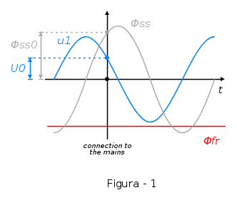

Si consideri un trasformatore monofase, funzionante a vuoto e tale da potere trascurare sia i flussi dispersi che la resistenza dell'avvolgimento primario, a cui viene applicata una tensione
alla quale corrisponderebbe un flusso utile pari a
se il regime transitorio si fosse esaurito. In realtà il flusso utile, data l'esigua entità della magnetizzazione residua del nucleo, è inizialmente nullo e non può variare in un tempo infinitesimo, pertanto, in base alle considerazioni fatte, è opportuno introdurre una componente unidirezionale di flusso utile Φfr = − Φss0 che si sovrappone all'andamento temporale del flusso utile che si avrebbe a transitorio esaurito. Quanto appena detto trova riscontro negli andamenti temporali mostrati nella figura 1.
Dopo pochi istanti, le due componenti del flusso utile totale assumeranno "segni concordi" portando in saturazione il nucleo del trasformatore con il conseguente assorbimento da parte di quest'ultimo di una corrente primaria a vuoto decine di volte superiore rispetto a quella che si avrebbe a transitorio estinto. A tal proposito si ritiene utile mettere in rilievo che la componente unidirezionale del flusso utile non rimane costante, così come illustrato in figura 1 per via delle ipotesi semplificative assunte, ma diminuisce con legge esponenziale come verrà meglio chiarito in seguito.

Da quanto detto, si possono dedurre le seguenti conclusioni:
- la componente unidirezionale del flusso utile diminuisce con legge esponenziale all'aumentare del tempo e il transitorio di inserzione si può ritenere esaurito dopo un intervallo di tempo pari a circa
- la situazione più gravosa di funzionamento si ottiene quando ψ0 = 0 poiché, dopo circa mezzo periodo dall'inserzione, il flusso utile complessivo raggiunge un valore pari a circa due volte il valore nominale, saturando così il nucleo del trasformatore e causando un assorbimento di corrente il cui valore di cresta può essere stimato a circa
volte il valore della corrente nominale primaria.
