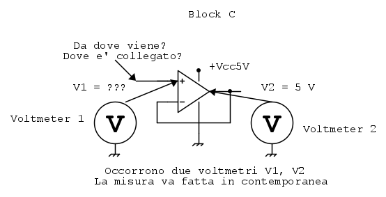

alien75 ha scritto:Siete sicuri funzioni il buffer non invertente messo dopo il filtro ?
[cut]
Ho appena fatto una prova e non arriva segnale in uscita del buffer, infatti rilevo +5V senza segnale
Io sono sicurissimo di riuscire a farlo NON funzionare - ma non ti dico come :(
Potresti, per favore, fare le misure dello schema qui sotto?
Vanno bene lo stesso due sonde dell'oscilloscopio?
Ecco i valori ed il grafico:
Scusate se non ho postato il file delle tracce dell'oscilloscopio ma ho avuto problemi con la chiavatta per salvarle.

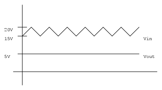

Comunque Vout= 5V e Vin va da 20V a 25V, strani sti ultimi due valori.
Che dici?
Ho postato un grafico fatto con fidocad e non le tracce dell'oscilloscopio per il motivo detto sopra.

Messaggioda Foto UtenteMarcoD » 11 dic 2023, 9:18
Si direbbe che hai due alimentatori, invece che collegarli con il "negativo" in comune, li hai collegati in serie....
oppure hai un alimentatore duale, positivo, negativo con riferimento comune ?
...ma senza schema..chi può dirlo con sicurezza....

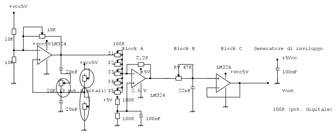

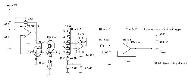

Ecco lo schema completo.
Che ne dite? Utilizzo un'unica alimentazione da 5V.

Come fai avere la triangolare fra 15 e 20 V se la alimentazione massima è 5 V ?
Non hai inserito lo schema del generatore di triangolare o il modello di generatore commerciale o le caratteristiche.
Forse il generatore ha impostato un offset di 15 V.

Messaggioda Foto Utentealien75 » 11 dic 2023, 11:51
MarcoD ha scritto:Come fai avere la triangolare fra 15 e 20 V se la alimentazione massima è 5 V ?
Per quanto riguarda gli oscillatori, utilizzo 3 ponti di Wein nei primi 3 ingressi ed negli altri
2 utilizzo 2 generatori di onde quadre e onde triangolari ed in questo caso ho utilizzato nel quarto
ingresso un XR2206 alimentazione a 12 V (esso richiede un'alimentazizone a 12V per funzionare). L'uscita di tale generatore XR2206 passa per un partitore di tensione che la riduce a 5V per non friggere il relativo potenziometro digitale a cui è collegato.
Ho messo nello schema un ponte di Wein a titolo di semplicità circuitale, perché lo schema con XR2206 è più complesso di un semplice operazionale.
Foto Utentealien75

Messaggioda Foto UtenteMarcoD » 11 dic 2023, 12:54
Non hai risposto alla domanda. Controlla le connessioni comuni delle alimentazioni.

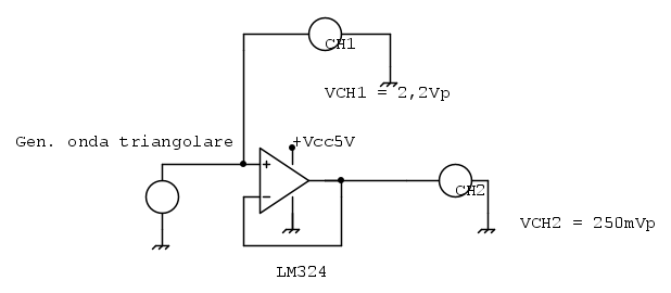

Ho poi fatto una prova su bread-board come segue con generatore di funzioni impostato con
segnale triangolaree due canali dell'oscilloscopio come segue:
Vin = 2,2Vp
Vout = 250mV
Allego le foto delle tracce: traccia gialla (ingresso V/div=2V), traccia blue (uscita V/div=500mV)
