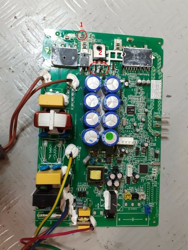

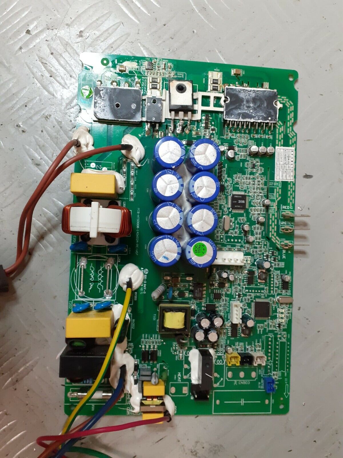

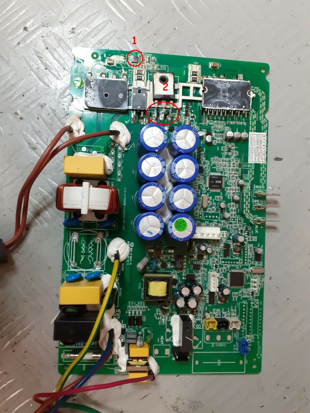

Salve a tutti ragazzi , sono alle prese con la scheda del mio condizionatore , cose da pazzi, ho già effettuato delle riparazione con 3 piste saltate, questa estate ed ha funzionato perfettamente, fino alla riaccensione invernale dove un incubo , quando vuole a suo piacimento dopo svariati tentativi di accendi e spegni il compressore parte , a volte ostinatissimo e non parte propri.
Noto che in condizioni come oggi di di umidità elevata il compressore parte a primo colpo.
Nelle altre occasioni , accendo e salgo a vedere che succede, parte il ventilatore , il compressore parte per qualche secondo ma come se avesse un fase mancante, e si sente quel fischio ronzio di alimentatore ormai alla frutta , o di condensatori ormai non in grado Piu di fornire la corrente richiesta il compressore si spegne. Sono indeciso se sostituire il mosfet di potenza (in alto a destra nella foto) o gli otto condensatori elettrolitici.
Aggiungo che una volta che parte il compressore va perfettamente.
Sostitutito tutte le sonde dei sensori per precauzione.
Scheda elettronica condizionatore

solo per informazione...
1) sono artefatti della foto, o su quel chip ci sono davvero tre forellini come sembrerebbe a prima vista ?
2) le saldature cosi, dipendono dal fatto che hai dovuto dissaldarlo e l'hai fissato provvisoriamente, oppure erano gia ridotte cosi quando l'hai smontato ? (il che se fosse mio mi preoccuperebbe abbastanza)

Allora premetto che la foto non e della mia scheda ma di una in rete ma sono le stesse , siccome la mia è ancora installata al clima non so dirti se ci sono quei forellini.
Le tre piste che ho dovuto riparare sono state corrose dall'umidità , infatti dopo averle riparate ho passato qualche mano di lacca isolante .
