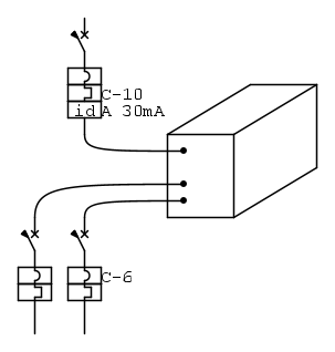

Salve a tutti,
volendo progettare l'impianto di un appartamento con un UPS offline da 2kVA che alimenta due linee protette ognuna da un magnetotermico C6: illuminazione e prese privilegiate, secondo voi è corretto utilizzare fili di colore arancione solamente per la fase e solamente per le dorsali? Nel normale funzionamento sono a tutti gli effetti una fase e un neutro provenienti dalla rete elettrica, secondo me è importante che siano distinti, in particolare per le linee delle luci (deviate, invertite, relè ecc.). Inoltre il colore arancione è prescritto dalla norma cei-en 60204-1, che non si applica agli impianti civili, giusto?
Inoltre, secondo voi qual è il modo più "pulito" per collegare l'UPS ? Secondo me con presa e spina, che consente anche di poterlo bypassare facilmente in caso di manutenzione, che ne pensate?

Messaggioda Foto UtenteSediciAmpere » 16 dic 2023, 0:58
Grazie a tutti per le risposte,
andrew95 ha scritto:Potresti postare il modello di UPS così da vedere se sia più opportuno mettere un solo differenziale a monte dello stesso
Legrand Niky 2000,pensavo di proteggerlo in questo modo:
Quando è presente la tensione di rete è in modalità bypass e le due linee da 6A sono protette dal differenziale a monte, quando non è presente la tensione di rete l'UPS dovrebbe avere la separazione galvanica da terra

Messaggioda Foto UtenteThEnGi » 16 dic 2023, 11:56
Per la differenza di costo opterei per 3 diferenziali.
Se inizia a scattare il differenziale a monte cosa fai ?
è l'UPS ?
è La Linea 1 ?
è la Linea 2 ?
Alcuni UPS mal digeriscono i MTD AC a monte, ma ho esperienza solo su grosse potenze

Messaggioda Foto Utenteguzz » 16 dic 2023, 12:05
SediciAmpere ha scritto:quando non è presente la tensione di rete l'UPS dovrebbe avere la separazione galvanica da terra
Dovrebbe avere o ha?

Messaggioda Foto UtenteSediciAmpere » 16 dic 2023, 13:20
guzz ha scritto:Dovrebbe avere o ha?
in realtà non lo so, sul manuale non ho trovato informazioni a riguardo. c'è un sistema che chiamano "differenziale elettronico" che rileva un guasto a terra sull'uscita e spegne l'UPS.
provando a disconnetterlo dalla rete, misuro 0,63 V tra neutro e terra e 220,0 V tra fase e terra

Messaggioda Foto Utenteguzz » 17 dic 2023, 18:43
Ok
Ma nell'ottica di avere un sistema in cui puoi cambiare agevolmente l'UPS, non ti conviene mettere due differenziali? Alla fine il costo non dovrebbe essere molto più alto di un magnetotermico puro ed hai una protezione in più...

Messaggioda Foto UtenteMike » 17 dic 2023, 19:11
SediciAmpere ha scritto:Grazie a tutti per le risposte,
Corretto, è il sistema più semplice per mantenere la continuità di servizio per poche utenze. Attenzione però che devi avere una segnalazione dell'intervento dell'UPS altrimenti si esaurisce l'autonomia senza che tu lo sappia.
