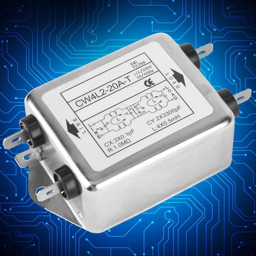

Salve, a casa ho un impianto fotovoltaico ad isola, sto notando un fatto a dir poco fastidioso, quando l'impianto va a batterie ed utilizzo una stampante 3d le lampade a led dei miei lampadari lampeggiano velocemente.
utilizzando un UPS per la stampante 3d riuscirei a risolvere il problema?

Salve.. Ma la stampante 3d qianto consuma? Le batterie che capacità hanno? Di che tipo sono? Succede solo con la stampante?

Scusate ma ho avuto dei problemi e non ho piu avuto modo di rispondere. la stampante consuma sui 300watt e le batterie sono due pylontech US3000c con corrente di carica/scarica consigliata di 37A a 48V che sono 1700 watt per batteria

Più delle batterie mi preoccuperei della combo 'inverter e alimentatore (stampante 3D)!
Hai provato il filtro di linea come consigliato da Foto UtenteKagliostro ?
Hai possibilita di sostituire l'alimentatore della stampante ?

A mio avviso quel coso non si può vendere in Italia non essendo marcato CE.... ma China Export.
Cercate le differenze.

Comunque non è l' unico del suo genere
ammesso non sia a marchio CE e sia invece CE
basta cercarne uno che sia marcato CE ;-)
Io ne ho recuperati alcuni da UPS dismessi
