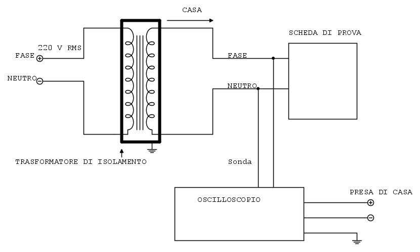

Ma una sonda X100 fissa ? (EDIT: Abbinata al trasformtore di isolamento ovviamente :ok: )
Tipo PR2000B, Link
Tieni conto che il picco della tensione di rete è 253V x 1.41 = 357V. (Condizione peggiore 230V + 10%)
Con X100 di attenuazione sarebbe +-3.57 V sull'oscilloscopio.
Fissa per una questione di sicurezza (IMHO) con la X1/X10 se sbagli inietti la tensione di rete nell'oscillo e a X10 hai 35,7 V che non sono pochi !
NDR: Una sonda differenziale sarebbe meglio, ma tanto già che ai il trasformatore.....

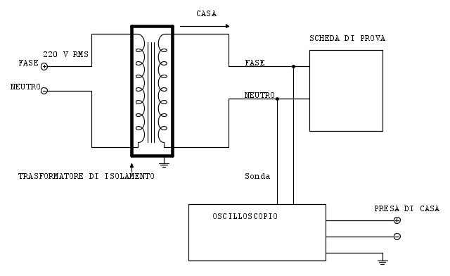

andre29 ha scritto:Riguardo al trasformatore di isolamento, sarebbe utile che la cosa fosse chiara un po a tutti (me compreso).
Per questo ho provato a fare un piccolo schema.
Spero che sia corretto, nel caso non lo fosse correggetemi. :ok:
Magari sbaglio ma l'aver scritto FASE e NEUTRO anche sul secondario del trasformatore mi pare lasci intendere che non hai le idee chiare su come funziona il circuito di isolamento.
Il secondario del trasformatore è isolato da terra per cui non ha senso differenziare i poli del secondario con nomi diversi, perciò puoi invertirli come vuoi senza creare problemi.

Si hai ragione. Era solo per dare un senso di continuità con i segnali.

sgaragnone ha scritto:salve a tutti. anche io vorrei acquistare un oscilloscopio, sarei orientato su un mini portatile della Finirsi 100MH costo intorno ai 100 euro.
premetto che non so neanche come si usa un oscilloscopio però vorrei imparare iniziando proprio con un portatile che penso che sia più semplice da usare per me.
l'uso che ne vorrei fare e su alimentatori, schede inverter e varie, naturalmente vorrei utilizzare un trasformatore di isolamento, accostando anche un tester per le misure per evitare rischi sia allo strumento che ai componenti scheda e a me stesso. come dovrei collegare il trasformatore all'osciloscopio per non fare danni? che tipo di trasformatore di isolamento mi consigliate di acquistare?
E' spiegato nella schema dei post precedenti. Con la sonda ti devi mettere dopo il trasformatore di isolamento. E l'apparecchiatura di test la devi collegare dopo il trasformatore.
