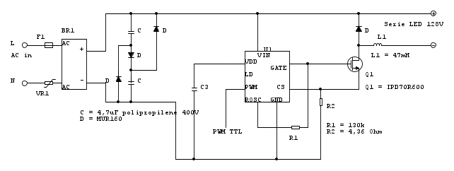

Tenendo conto l'idea di partenza (quindi 80 LED per 256), i valori che ho trovato sono: (in quadra, i valori scelti)
D = 0,79
ton = 5us
L >= 22mH [33mH]
Rsense = 4,35 Ohm (sará corretta?)
Cin >= 7uF [10uF]
fosc = 100kHz
Poi opterei per lo schema a pagina 11, per avere un qualcosa di piú pulito e sicuro.
Ho poi trovato questa nota:
When operating in buck mode, the designer must keep in mind that the input voltage must be maintained higher than two times the forward
voltage drop across the LEDs. This limitation is related to the output current instability that may develop when the AL9902 operates at a duty cycle
greater than 0.5. This instability reveals itself as an oscillation of the output current at a sub-harmonic (SBO) of the switching frequency.
Quindi, seguendo quel che dice, l'ideale sarebbe lavorare a:
LED: 40 diodi per 128V
D = 0,396
ton = 7,92us
L >= 51mH
Rsense = 4,35 Ohm
Cin >= 3,7uF
Te cosa ne pensi?
Inoltre, mancherebbe di determinare L1, C4, D4

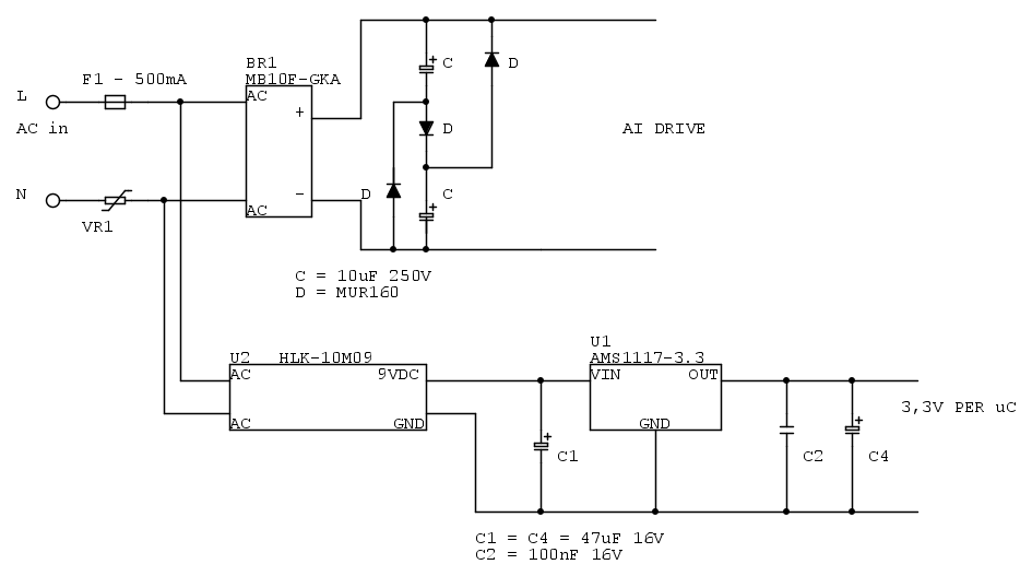

Ciao, si l'avevo messo in conto: per questo non ho indicato ancora nessun circuito per quanto riguarda la gestione del segnale di controllo
Ci sará un modulo Hi-Link che andrá ad alimentare il circuito logico composto da microcontrollore e componenti vari: poi avrei previsto dei fotoaccoppiatori (come il 4N25 visto che ne ho giá in casa), ma per fare ció dovrei penso inserire un secondo Hi-Link per gestire il segnale optoisolato: l'integrato tra l'altro fornisce in uscita un 7,5V nel mio caso, sul pin VDD a cui ho inserito C3 (che é un ceramico da 4,7uF 50V), tuttavia ha come corrente massima solo 1mA. Sarebbe da vedere se un partitore resistivo lato transistor del fotoaccoppiatore puó assorbire meno di 1mA e se, dalla parte dell'IC, il segnale PWM sia sufficiente
Bisogna studiare il datasheet per questo punto di vista, perché se fattibile si puó sfruttare la tensione in uscita dall'IC stesso
Penso sia estremamente importante non superare 1mA, visto che il VDD di uscita viene dato da un regolatore lineare (almeno da quanto ho visto dal datasheet)

Questa sarebbe la sezione di ingresso, con alimentazione in DC per la logica
