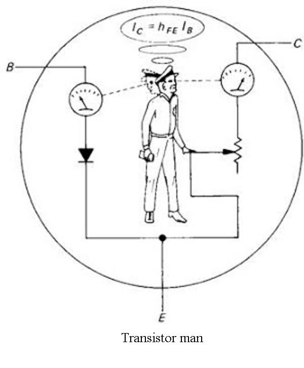

Messaggioda Foto Utentedjnz » 3 gen 2024, 19:24
La giunzione b-e non è una resistenza ma un diodo, quindi il verso è obbligato (in un PNP sarebbe uscente).
Foto Utentedjnz
1.590 1 4 7
Messaggi: 709
[20] Re: varie su calcolo punto di lavoro BJT
Messaggioda Foto UtenteBrunoValente » 3 gen 2024, 19:31
Ma sai come funziona un transistor? La giunzione BE è un diodo, cioè tra i piedini B ed E le cose vanno come se all'interno del transistor ci fosse un diodo il cui verso dipende dal tipo di transistor: se il transistor è del tipo NPN come nel tuo caso allora l'anodo del diodo è la base e il catodo è l'emettitore, viceversa se il transistor è del tipo PNP. Ne segue che in un transistor NPN la corrente di base può solo essere entrante e che in un transistor PNP può solo essere uscente.
Oltre all'immagine del circuito, per evitare di perdere tempo o di prendere strade tortuose o sbagliate, occorre anche saper vedere l'immagine (mentale) che rappresenta il funzionamento del circuito.
Nel caso del transistor può aiutare pensare a questa immagine che raffigura in modo molto approssimato ma efficace il suo funzionamento
39,6k 7 11 13
